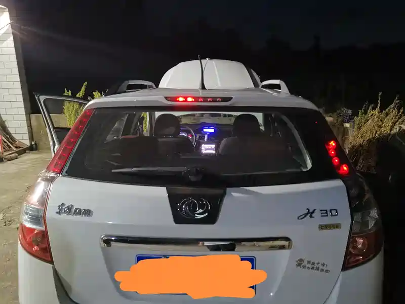

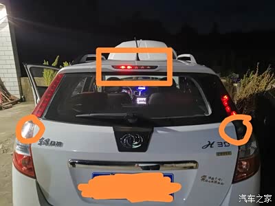

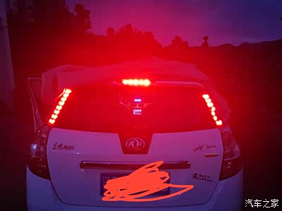

近来发现高位刹车灯以及右上尾灯在钥匙拧置全车通电(灯光拨杆全关闭)的状态,右上尾灯和高位刹车灯有几个灯珠常亮(图1),踩刹车时右上尾灯有几个灯珠不亮(图2)
所以逛逛论坛看看有没有案例,发现有个帖子说踩刹车只亮上尾灯下尾灯不亮,我一直以为刹车灯就是(图2)亮着的3个(买的2手的到手就是这样的),所以下面也有刹车灯吗
综上所述下面也有刹车灯吗,还有高位刹车灯以及右上尾灯几个灯珠常亮,以及踩刹车时右上3个灯珠不亮的问题怎么解决,有没有大神可以解惑,车型是12款手动尊雅型

方框里亮着的这两个灯(提示你刹车灯泡损坏了)与此位置无关,是左右两个圆圈里的刹车灯烧毁了。解决办法:更换圆圈里的两个刹车灯泡就解决了。

这个就得查一下线路了,右侧有几个灯珠不亮那肯定是灯珠坏了,其余一定是尾灯以及高位刹车灯之间的线路存在电磁干扰现象,下面的应该就是倒车灯,示宽灯和后雾灯。所以你上面的灯珠应该是线路问题,让修车的电工帮你查下。

这情况右侧有几个灯珠不亮那肯定是灯珠坏了,这个是led灯带的,所以会出现这样的问题,由于是并联的,所以后面会有问题,前面也是亮的,这样的问题两个方案处理,一个就是直接更换,另外一个就是拆下来维修就可以了

下边左右两边还有两个刹车灯,东风风神字样的左边总成里一个,右边也有一个。你先把这两个灯换了,说不定上面就好了。网购灯泡,自己就换了。论坛里有相应的更换教程。

左右的刹车灯也不亮了
