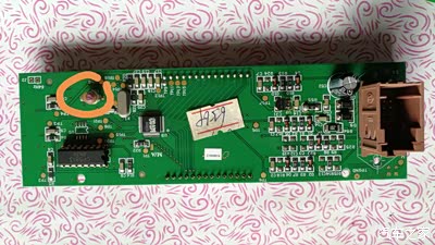

问 汽车时钟紊乱 删除 推荐精华 置顶 取消置顶 关闭回复 打开回复 推荐编辑 楼主禁言 移动帖子 重置头像 操作记录 潍坊车友2503835 0浏览 · 2022-11-07 10:23· 发布于山东 2010款H30,车载时钟突然坏了,时间跳的快,是正常时间的4倍多,日期、油耗都乱套了,断电重启后恢复正常,过段时间又坏了。这是得换板子了吗?论坛里没看到有这种先例。 举报 打开汽车之家 阅读体验更好 相关问题 更多 问空调外循环不出风 0回答 问这是BCM问题吗? 0回答 问玻璃水喷出无力 0回答 问发动机故障灯时不时亮 0回答 全部回复 只看楼主 诗楠qi 关禁闭 已屏蔽 金杯T3 我是12款的,时间调准以后,还是会慢慢就快一些, 2022-11-07 19:30 来自重庆 回复 沙发 屏蔽此人 举报 删除 取消删除 禁言 重置头像 共有条对话 > Nuke78 关禁闭 已屏蔽 锋兰达 很早以前有人改过背面的电路板,好像是加个晶振就好了,你搜下帖子 2022-11-08 12:05 来自湖北 回复 板凳 屏蔽此人 举报 删除 取消删除 禁言 重置头像 共有条对话 > 最爱风神车 关禁闭 已屏蔽 我的时间也会快些,后来我也加了个电阻,时间就变慢些,但过段时间还是比正常时间快了一点。 2022-11-12 22:25 来自广东 回复 地板 屏蔽此人 举报 删除 取消删除 禁言 重置头像 共有条对话 > 天天快乐好好生活 关禁闭 已屏蔽 东风风神H30 就是快。隔一段时间就得调整 2022-11-15 21:37 来自山东 回复 屏蔽此人 举报 删除 取消删除 禁言 重置头像 共有条对话 > 山中雾 关禁闭 已屏蔽 娘胎里带 2022-11-21 21:30 来自河南 回复 屏蔽此人 举报 删除 取消删除 禁言 重置头像 共有条对话 > 潍坊车友2503835 楼主 关禁闭 已屏蔽 我的不是一般的快几分钟,一天等于正常的4天那样跳。油耗,里程等数据也乱跳。更换这个可变电容 ,20P的,换上即好。精准度很高。 2022-11-22 10:39 来自山东 回复 举报 删除 取消删除 禁言 重置头像 共有条对话 > 还想在主楼增加内容?点击续写主楼内容 登录 参与更多互动 发表回复 打开App,查看更多评论 首 页 上一页 下一页 末 页 跳 转 取 消 还想在主楼增加内容?点击续写主楼内容 登录 参与更多互动 系统故障 发表回复 图片最多上传9张 微信好友 微信朋友圈 新浪微博 QQ好友 QQ空间 取消 相关推荐 加载中
