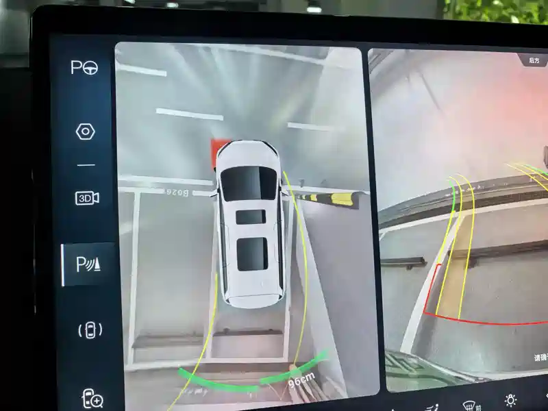

全景影像左前方和右前方偶尔出现红色的区域,旁边也没有红色的物体,哪里的问题!

这有可能是前面雷达探头脏污了,沾有泥浆污渍或有异物遮挡造成的误报,你先去清洁一下探头表面再看看,要是还存在的话那就有可能是探头本身或线路问题了,需要回店排查检修了。

这是全景影像误报,像是前雷达探头脏了、沾了泥或水汽,也可能是探头位置被遮挡或偏移,系统就误以为有障碍物,先擦干净车头雷达试试,一般能解决问题。

是不是摄像头有点脏,要是摄像头被动过偶尔会出现拼接错误,需要重新标定一下。

这种情况应该是传感器或者是摄像头,前面有什么东西挡住了,或者是被什么灰尘弄脏了,导致这个误报的情况,你检查一下前面的雷达或者摄像头,这些看有没有什么东西被挡了?如果不是的话,建议你到修理厂检查一下

有障碍物也不是这样的!车洗过没多久,也是偶尔有,不会一直有,所以肯定不是挡住了!

    这种非直观实时“直视看到”的“虚拟生成画面……
    对其太执着,就会让心里很累!
    我就从来不苛求,虽然一时时偶尔也会出点点伪影
    这个正方形框框,虚拟车身框内的“透明影像”是虚拟运算生产……
    框外实时路况影像如果有大色斑有其他异常……就要认真去搞搞
