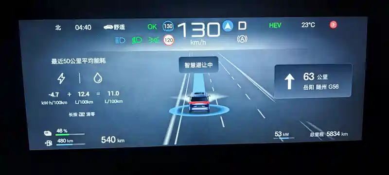

高速油耗12.4L,减去充电的也有11L油耗!是因为速度快吗?

时速130油耗12.4对混动车来说正常,速度超过100后风阻成倍增长特别耗油。建议试试降到110左右巡航,油耗能明显降下来两三个。混动跑高速本来就不省油。

行车过程的油耗或者电耗水平是波动的,甚至一公里一个样,而且也不准确,这个数据就是个顺时能耗,不具有参考性。比较重要的一是停车熄火后全程的能耗数据,也就是表显能耗。二是自己充满电加满油后实打实跑了多少公里,来计算真实能耗水平。这才是真实的数据。

120也就9个左右,没必要开130 130风燥也大。你要超车时候随便给一脚也就130了,智架定个120,全是比较舒服的

下次试试110,7-8L油耗,就一个5档的齿轮比肯定是越快越费油

希望兼顾油耗的舒适区和交通时间…那就跑110~120来巡航,偶尔超车冲上130~140……希望尽量低油耗的铁公鸡,那就跑100时速巡航……

你这个跟瞬时油耗差不多,没什么参考意义,我看了瞬时油耗有时达到16L多,但也有很多时间瞬时油耗0的,所以看这个意义不大,看综合油耗,我开的满油满电高速压着限速跑差不多可以跑900公里,满座,行李塞得不能再塞出去.用的是强制保电,高速就用HEV,速度低就换成EV模式,超级省能耗
