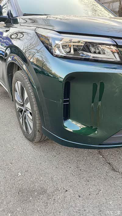

洗车时候才发现前挡右侧有一块蹭花了,关键是……我都不知道啥时候蹭的,行车记录仪也没有抓拍记录,我同事分析了一下,说这种可能是别人蹭的我,不过车子不带哨兵所以只能不了了之了。
虽然面积不大,但是感觉还挺深的,已经能看到下面了,问一下大家这种应该怎么处理?怕回头到雨季生锈啊

通过图片来看您这个是保险杠部位蹭花了,所以这个是不会生锈的,因为保险杠采用的是塑料材质,如果觉得难看的话,这个可以买一个补漆笔,然后涂一下,这样颜色就不会太明显。
如果确实想要恢复如初的话,我可以考虑去做一下补漆处理,像这个部位是可以打磨,然后重新喷漆的,喷漆之后就可以恢复如初,这个地方补漆费用也就是300块钱左右。

这个前杠一般都不是铁制的,或者铝制的,他是这个工程塑料的,咱们可以敲一敲,能够感受出来他是塑料的,一般前杠这种情况的话,建议去先去补补漆,找这个钣金喷漆的地方看能不能补上。

保险杠塑料件漏底漆不会出现锈蚀起皮现象,暂时不处理可以通过抛光打蜡处理不明显就可以,也可以找一个防水车贴遮挡一下,想完全解决只能是喷漆处理。

你这个位置和我剐蹭两次的位置一样,这个叶子板是塑料件,不存在生锈的问题,只是影响美观,我的是自己在小店补得漆,300元。
如果不在意,可以再等等。
