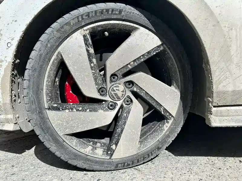

问 23款高8GTi刹车泵 删除 推荐精华 置顶 取消置顶 关闭回复 打开回复 推荐编辑 楼主禁言 移动帖子 重置头像 操作记录 BMW忠实粉丝 0浏览 · 2025-07-05 18:19· 发布于四川 装6活塞卡钳,担心原车泵推不动,想更换更强一点的刹车总泵,请各位大哥推荐,谢谢 举报 打开汽车之家 阅读体验更好 相关问题 更多 问现在买高尔夫 0回答 问购19年后gti 0回答 问白 or 黄? 0回答 问GTI !方向盘不正 0回答 问6gti变速箱油温 0回答 问二代888刷一阶程序 0回答 全部回复 只看楼主 zqmymf 关禁闭 已屏蔽 瑞虎8 高尔夫GTI原车配备的刹车泵,升级6活塞卡钳,确实可能面临推力不足的问题。更换更强刹车总泵,可以选择AP Racing或Brembo刹车总泵,这两个品牌在高性能刹车系统中享有盛誉,其刹车总泵能够提供更强的推力,适合搭配6活塞卡钳使用。注意确保新刹车总泵与车辆的制动系统兼容,建议找专业的改装店进行安装。 2025-07-05 18:33 来自安徽 回复 沙发 屏蔽此人 举报 删除 取消删除 禁言 重置头像 共有条对话 > armin201314 关禁闭 已屏蔽 高尔夫GTI GTI改个海外版CS版的大双活塞最合适!6活塞是小马拉大车 2025-07-06 16:06 来自上海 回复 板凳 屏蔽此人 举报 删除 取消删除 禁言 重置头像 共有条对话 > darkleliel 关禁闭 已屏蔽 原厂前刹单活塞浮动卡钳,活塞直径60mm,刹车盘直径340mm不如担心一下改的卡钳活塞面积比原厂小太多,踩到底夹紧力还不如不改 2025-07-10 23:59 来自北京 回复 地板 屏蔽此人 举报 删除 取消删除 禁言 重置头像 共有条对话 > 接吻不要碰嘴唇 关禁闭 已屏蔽 不用担心,开着玩完了,想太多。 2025-07-27 16:06 来自天津 回复 屏蔽此人 举报 删除 取消删除 禁言 重置头像 共有条对话 > 偷渡南方的企鹅 关禁闭 已屏蔽 奥迪A7L 你这套布雷博六活塞配碳陶盘,直接上Racingline加大总泵最稳妥,家用跑山兼顾;追求极致匹配就选布雷博原厂总泵,同时必须换钢喉油管,只换卡钳不换泵刹车会软、不安全 06-29 10:21 来自吉林 回复 屏蔽此人 举报 删除 取消删除 禁言 重置头像 共有条对话 > 还想在主楼增加内容?点击续写主楼内容 登录 参与更多互动 发表回复 打开App,查看更多评论 首 页 上一页 下一页 末 页 跳 转 取 消 还想在主楼增加内容?点击续写主楼内容 登录 参与更多互动 系统故障 发表回复 图片最多上传9张 微信好友 微信朋友圈 新浪微博 QQ好友 QQ空间 取消 相关推荐 加载中
