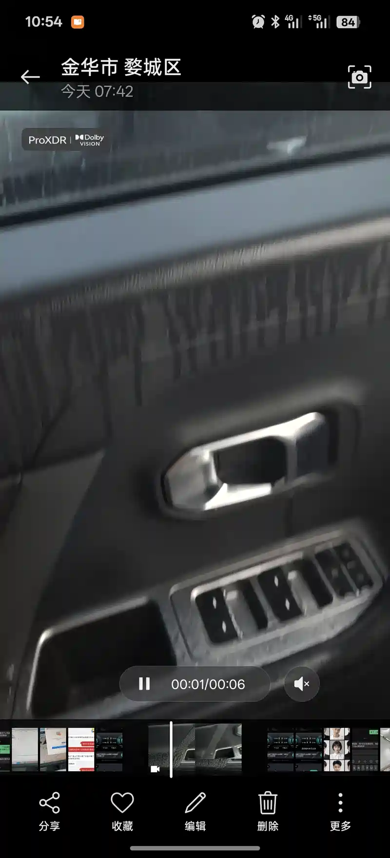

捷途自由者   这个窗户它不是锁车会自动升 下雨雨量感应器也升   平时没下雨的时候都是好好的  昨天晚上下雨,窗户居然没关,车倒是锁了,淋一晚上的雨,还好是小雨,要是大雨的话,这个车还开不开了?然后去问4s店,他跟我说是什么信号干扰,你在逗我笑吗?平时都没有这样,就今天晚上你跟我说信号干扰,每天我停车都是同一个位置

不要说我没有开迎宾模式,我是一直都开着的

捷途自由者具备雨天自动关窗功能,因为玻璃上有雨量传感器,当检测到有雨,车窗会自动上升。4S店所说的信号干扰不一定是真正原因,用户每天停车位置相同,以往并未出现此问题。
捷途自由者的雨天自动关窗功能需在自动雨刮开启才生效。如果自动雨刮未开启,即使雨量传感器检测到雨水,车窗也不会自动关闭。
是不是雨量传感器故障,传感器出现故障,可能无法准确检测到雨量,从而导致车窗无法自动关闭。
建议你检查车辆的自动雨刮,雨量传感器、车窗控制等部件检查,确定具体故障原因。

1、正常锁车会自动升窗的,2、有雨感,这个我只在行车中下雨给我升过窗,停放时没试过,3、远程开以用APP开窗,4、推测行车电脑和后台都是有操作日志的,可以根据日志来分析一下是什么原因没关窗。 这个事情给我们提个醒,还是得自己检查呀,
