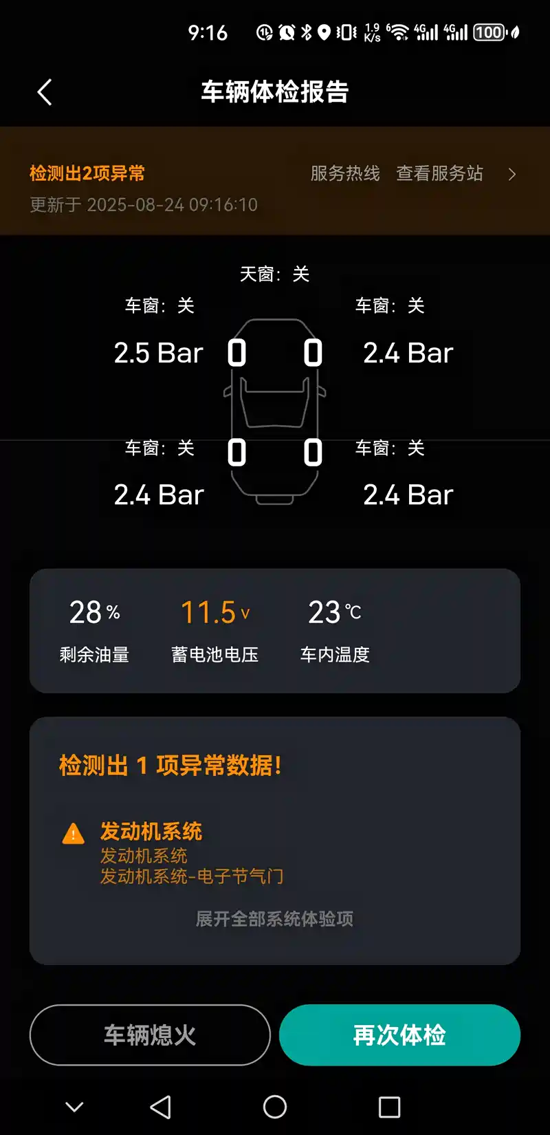

问 自由者发动机声音异常,是哪里出了问题? 删除 推荐精华 置顶 取消置顶 关闭回复 打开回复 推荐编辑 楼主禁言 移动帖子 重置头像 操作记录 强哥与捷途自由者 0浏览 · 2025-08-24 20:36· 发布于陕西 自由者,突然感觉发动机声音不正常 举报 打开汽车之家 阅读体验更好 相关问题 更多 问最终售价多少? 0回答 问改装需谨慎呀 0回答 问关于捷途自由者的轮胎 0回答 问自由者油耗集中展示 0回答 问捷途自由者轮胎疑问 0回答 问有关置换补贴的疑问 0回答 全部回复 只看楼主 买辆小汽车吧 关禁闭 已屏蔽 发动机声音异常大概率是电子节气门故障,这玩意儿积碳多了或者传感器抽风会导致进气不稳,怠速忽高忽低还有噗噗声。先清洗下节气门,再让4S店用电脑重置下开度参数,顺便检查下火花塞和点火线圈有没有连带问题。 08-24 21:40 来自河北 回复 沙发 屏蔽此人 举报 删除 取消删除 禁言 重置头像 共有条对话 > 雨后阳光880315 关禁闭 已屏蔽 魏牌 VV6 APP提示发动机异常,声音还不对。你先重启APP试试,要是还红着,就别开了,直接联系4S店。也许是节气门脏了,清理下就好,花了百来块,你抓紧去看看吧,别把小问题拖大咯! 08-25 01:29 来自山东 回复 板凳 屏蔽此人 举报 删除 取消删除 禁言 重置头像 共有条对话 > 彼岸花开7601 关禁闭 已屏蔽 这才多久的车子? 08-25 02:41 来自西藏 回复 地板 屏蔽此人 举报 删除 取消删除 禁言 重置头像 共有条对话 > lgmbenben 关禁闭 已屏蔽 捷途自由者 APP的异常有时候不准,重启动再检查一下看看还有没有故障,按这车的上市时间看,发动机故障几率很小 08-25 10:00 来自黑龙江 回复 屏蔽此人 举报 删除 取消删除 禁言 重置头像 共有条对话 > 就你董小白 关禁闭 已屏蔽 捷途大圣 动力输出平顺,换挡无顿挫,驾驶体验流畅。独特的大灯和“JETOUR”字母标识进气格栅,整车科技感和时尚感十足。 08-25 16:01 回复 屏蔽此人 举报 删除 取消删除 禁言 重置头像 共有条对话 > 挥之不去WYD 关禁闭 已屏蔽 节气门卡住了 08-26 00:10 回复 屏蔽此人 举报 删除 取消删除 禁言 重置头像 共有条对话 > 一只大白途 关禁闭 已屏蔽 捷途X95 如果一直有这个情况的话,那你还是去服务站检查一下是最好的,这东西在网上查查不出来原因 08-27 10:09 来自安徽 回复 屏蔽此人 举报 删除 取消删除 禁言 重置头像 共有条对话 > 强哥与捷途自由者 楼主 关禁闭 已屏蔽 捷途自由者 我的也一样,发动机声音不对劲了,振动变大,感觉共振频率改变了,振的耳朵聋了,APP检查提示节气门故障了 08-27 21:04 来自陕西 回复 举报 删除 取消删除 禁言 重置头像 共有条对话 > siman1024 关禁闭 已屏蔽 捷途旅行者C-DM APP上车辆体检是发动机没启动的情况下,都会报电子节气门故障,实际并没有故障的 08-28 19:23 来自四川 回复 屏蔽此人 举报 删除 取消删除 禁言 重置头像 共有条对话 > 还想在主楼增加内容?点击续写主楼内容 登录 参与更多互动 发表回复 打开App,查看更多评论 首 页 上一页 下一页 末 页 跳 转 取 消 还想在主楼增加内容?点击续写主楼内容 登录 参与更多互动 系统故障 发表回复 图片最多上传9张 微信好友 微信朋友圈 新浪微博 QQ好友 QQ空间 取消 相关推荐 加载中
