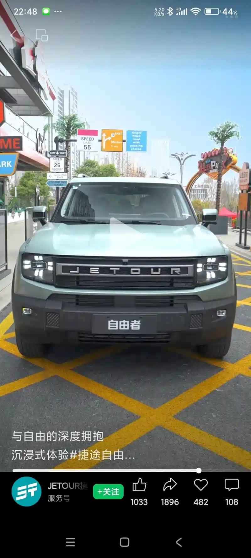

请问车友 自由者行车灯怎么设置才会一闪一闪的。

车子的这个日间行车灯是不会闪的,你看视频闪是因为手机的那个拍照的频率和那个灯的频率光的频率同频了,发生了这个物理现象

自由者的行车灯闪烁设置在中控屏里找“车辆设置”-“灯光”,里面应该有个“动态效果”或“闪烁模式”选项。如果找不到可能得去4S店刷隐藏功能,有些车默认没开这选项。

灯不会闪,是手机摄像的时候,录制频率跟灯谱有冲突。好像是这样

我看视频自由者大灯全是一闪一闪的 我就奇怪 全国退拍摄时全打开闪????我这车就没看到闪过,设置里也没看到有选项调节

没看到有这个功能,日行灯没有控制选项的

这个只有在视频效果里面会呈现出来。正常开车灯,有设备录视频的话,录出来就是一闪一闪的感觉。

日行灯没有这个功能的,有些是加装了灯光控制器,可以改变灯光色温和闪烁等模式,但最好不要改装跟电路有关的设备,出问题不保修的
