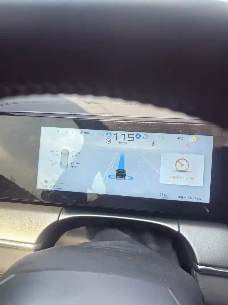

请教各位,一周前在高速上开智驾,偶然发现车身偏离车道的中间,不居中,那人要压到右边的虚线了,甚至与右边车道大车错车时都会刮上,只能人为的掰回来。即使非智驾模式下手动保持车道居中,开启智驾时整个车身会随着方向盘突然向右打一下,然后保持与右边线很近(如图)直线向前行车,大家遇到过没?五一的时候在高速跑了几十公里智驾是正常的居中,是我哪里调错了吗

这情况可能是车道识别摄像头脏了或者校准有问题,先擦干净前挡风玻璃上的摄像头区域试试。要是还不行就去4S店重新标定下传感器,有时候路面标线不清晰也会影响。智驾系统偶尔抽风正常,安全起见还是多盯着点。

去售后校准一下吧,这些调整项车主是没有权限的,我的就很居中,但是这智驾也就新手水平,个人觉得有车道保持就够用了。

可能是考虑离左边超车道的栏杆远一点更安全吧。遇到右侧有货车的时候,会靠左避让的。
