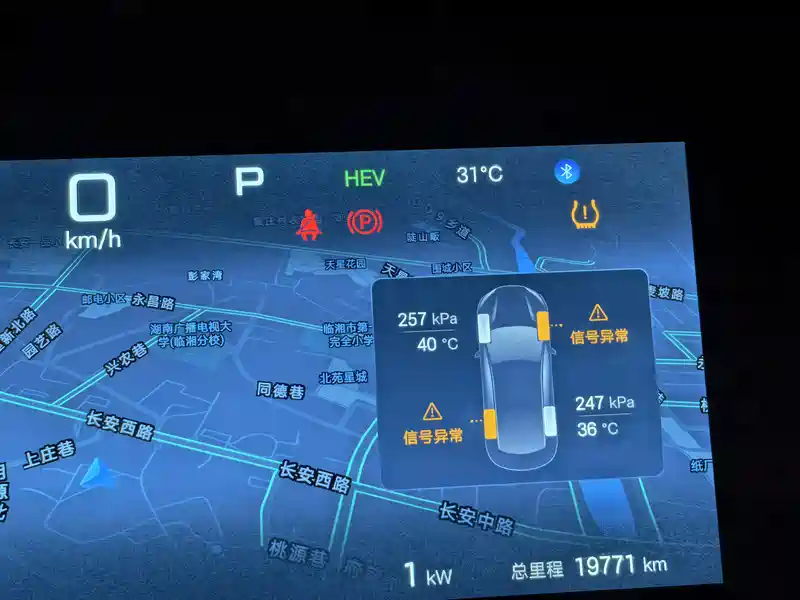

问 为什么换了轮胎前后轮毂对调之后跑了几个小时就成这样。 删除 推荐精华 置顶 取消置顶 关闭回复 打开回复 推荐编辑 楼主禁言 移动帖子 重置头像 操作记录 研究生的小狮子 0浏览 · 2025-08-01 23:43· 发布于湖南 大家有遇到过吗?换完轮胎之后前后轮毂对调右前和左后做了匹配,然后跑了三四个小时就成这样了。 举报 打开汽车之家 阅读体验更好 相关问题 更多 问宋L 0回答 问这样的油耗怎么样? 0回答 问辅助驾驶功能暂不可用 0回答 问车联网卡又要实名认证 0回答 问自动泊车好用吗? 0回答 问一对问题 0回答 全部回复 只看楼主 研究生的小狮子 楼主 关禁闭 已屏蔽 标致307 这是传感器坏了还是没匹配好啊? 2025-08-01 23:43 来自湖南 回复 沙发 举报 删除 取消删除 禁言 重置头像 共有条对话 > 研究生的小狮子 楼主 关禁闭 已屏蔽 标致307 问了4s店要我明天再去看一下。他说别的车也有这种情况。 2025-08-01 23:43 来自湖南 回复 板凳 举报 删除 取消删除 禁言 重置头像 共有条对话 > 低张力活塞环 关禁闭 已屏蔽 再匹配的手续,没有搞妥当…… 2025-08-02 22:43 来自广东 回复 地板 屏蔽此人 举报 删除 取消删除 禁言 重置头像 共有条对话 > aocgz 关禁闭 已屏蔽 汉 换位你知道就可以了,不要重新匹配啊,过多时间再换回来就好 2025-08-04 08:25 来自湖北 回复 屏蔽此人 举报 删除 取消删除 禁言 重置头像 共有条对话 > 还想在主楼增加内容?点击续写主楼内容 登录 参与更多互动 发表回复 打开App,查看更多评论 首 页 上一页 下一页 末 页 跳 转 取 消 还想在主楼增加内容?点击续写主楼内容 登录 参与更多互动 系统故障 发表回复 图片最多上传9张 微信好友 微信朋友圈 新浪微博 QQ好友 QQ空间 取消 相关推荐 加载中
