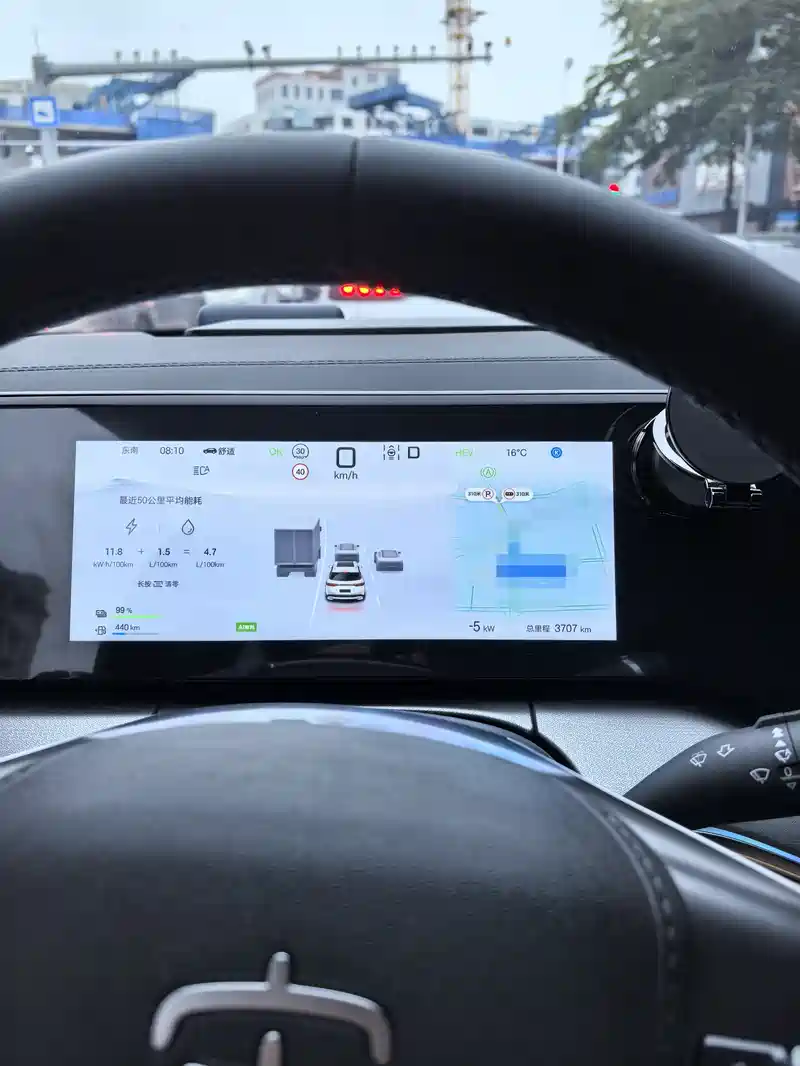

问 电量充足99%怎么停车等绿灯的功率还这么高? 删除 推荐精华 置顶 取消置顶 关闭回复 打开回复 推荐编辑 楼主禁言 移动帖子 重置头像 操作记录 abblee 0浏览 · 2024-12-23 09:33· 发布于广东 HEV模式 气温13度 空调25度 举报 打开汽车之家 阅读体验更好 相关问题 更多 问用车分享-轮胎 0回答 问这地方设计极不合理 0回答 问比亚迪掉价也太快了… 0回答 问宋L dmi底盘异响 0回答 问有哪个必要吗 0回答 问为啥不选择海狮06? 0回答 全部回复 只看楼主 修理工老张 关禁闭 已屏蔽 秦L 像这个车子如果冬季使用暖风的话,相对的功率还是比较高的,像这个暖风功能最大是可以达到5000瓦的,所以就算是原地停车的状态下仪表上面的功率也比较高,这个功率就是暖风使用的功率,这个也是能够在仪表上面反映出来的。 2024-12-23 09:37 来自山东 回复 沙发 屏蔽此人 举报 删除 取消删除 禁言 重置头像 共有条对话 > 中山战国 关禁闭 已屏蔽 宋L DM-i 问的好……因为你的发动机在热机,有多的功率在充电了,所以是负的功率 2024-12-23 10:14 来自广东 回复 板凳 屏蔽此人 举报 删除 取消删除 禁言 重置头像 共有条对话 > 潍坊车友8573390 关禁闭 已屏蔽 你是发动机在充电,不是消耗 2024-12-24 08:36 来自山东 回复 地板 屏蔽此人 举报 删除 取消删除 禁言 重置头像 共有条对话 > 潍坊车友8573390 关禁闭 已屏蔽 电量充足的情况它是纯电模式,应该是你手动开启的HEV模式 2024-12-24 08:38 来自山东 回复 屏蔽此人 举报 删除 取消删除 禁言 重置头像 共有条对话 > 含笑半步癫大G 关禁闭 已屏蔽 风行游艇 满电的情况下就不要开启hev模式,直接开启ev模式,这样能耗就省了耗。 2024-12-26 09:40 来自安徽 回复 屏蔽此人 举报 删除 取消删除 禁言 重置头像 共有条对话 > 还想在主楼增加内容?点击续写主楼内容 登录 参与更多互动 发表回复 打开App,查看更多评论 首 页 上一页 下一页 末 页 跳 转 取 消 还想在主楼增加内容?点击续写主楼内容 登录 参与更多互动 系统故障 发表回复 图片最多上传9张 微信好友 微信朋友圈 新浪微博 QQ好友 QQ空间 取消 相关推荐 加载中
