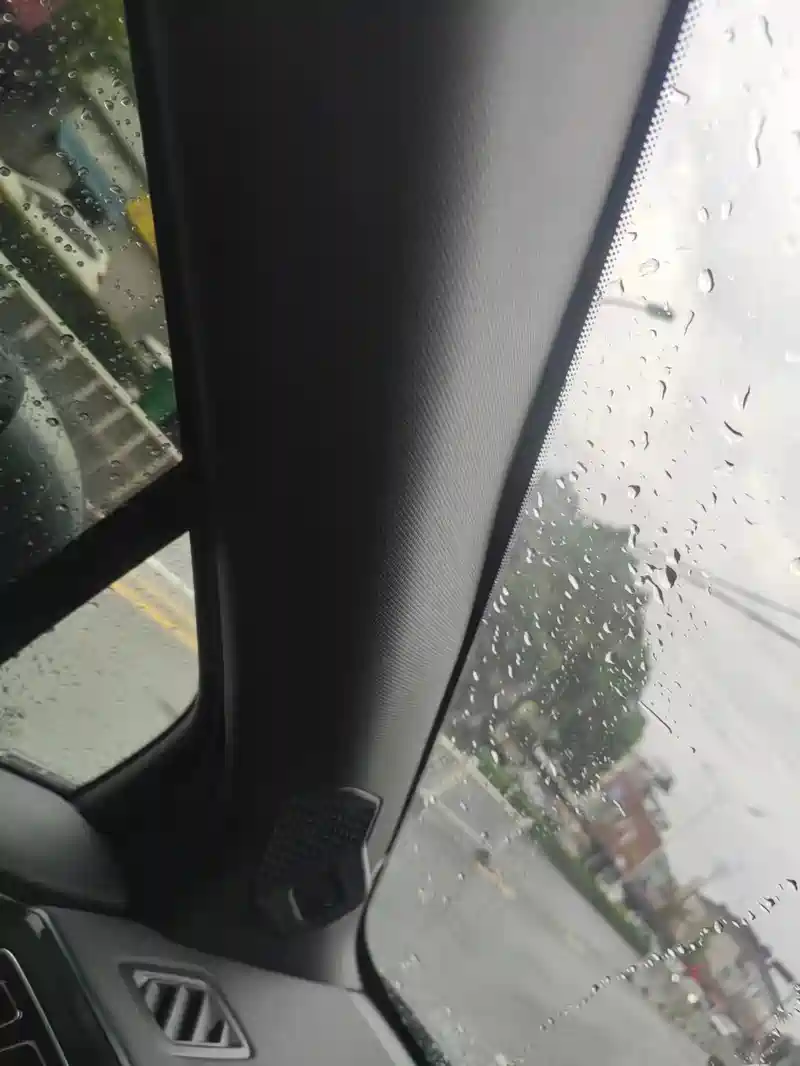

A柱装饰板 有异响 删除 取消推荐 置顶 取消置顶 关闭回复 打开回复 推荐编辑 楼主禁言 移动帖子 重置头像 操作记录 宁波车友3138139 0浏览 · 2024-09-27 15:27· 发布于浙江 A柱装饰板 有异响,是不是通病,本身设计上的问题 举报 打开汽车之家 阅读体验更好 相关问题 更多 问宋L保有量有多少? 0回答 问OTA升级 0回答 问后排坐着啥感觉? 0回答 问有提26款宋L的吗? 0回答 问?25款值得抄底吗? 0回答 问帮忙给点意见 0回答 全部回复 只看楼主 syl18 关禁闭 已屏蔽 赛欧 什么样的声音?我的目前没发现。 2024-09-27 16:14 来自广东 回复 沙发 屏蔽此人 举报 删除 取消删除 禁言 重置头像 共有条对话 > chjyonghu 关禁闭 已屏蔽 看看是不是HUD抬头显示的盖板的问题,有网友说过这里异响 2024-09-29 20:10 来自河北 回复 板凳 屏蔽此人 举报 删除 取消删除 禁言 重置头像 共有条对话 > 不问过去将来 关禁闭 已屏蔽 我也有,在走细碎小石子路上很明显 2024-11-11 13:42 来自浙江 回复 地板 屏蔽此人 举报 删除 取消删除 禁言 重置头像 共有条对话 > 上海车友9186833 关禁闭 已屏蔽 宋L DM-i 我车倒是没有响声,但觉得这个可以撬开看一下,里面的过线夹是不是稳当,还有内摄像头模块那里打点环氧胶。我是报废旧车时把车上唯一一个响的喇叭拿过来从副驾a住那里拆开给装进中置了,一翘就开了,应该容易检查。 2024-11-11 14:18 来自上海 回复 屏蔽此人 举报 删除 取消删除 禁言 重置头像 共有条对话 > 西安车友7536078 关禁闭 已屏蔽 我刚提的车也是发现这个部位有异响,用拳头捶会发现里面有部件没卡牢的感觉,去4S店让打开检查了,是摄像头模块那里安装有间隙引起的,处理后装上解决了,这看来是装配通病。 2024-11-12 11:52 来自陕西 回复 屏蔽此人 举报 删除 取消删除 禁言 重置头像 共有条对话 > 子文酱 关禁闭 已屏蔽 轩逸 是不是吱吱吱的响? 2024-11-12 14:45 来自安徽 回复 屏蔽此人 举报 删除 取消删除 禁言 重置头像 共有条对话 > 注定已问候 关禁闭 已屏蔽 左侧还是右侧, 我感觉右侧过颠簸路有哒哒声,但不知道具体哪里 2024-11-12 16:06 来自河北 回复 屏蔽此人 举报 删除 取消删除 禁言 重置头像 共有条对话 > 坦克大塞车 关禁闭 已屏蔽 a柱内饰板本身就是松散里面有气囊碰撞时候爆出。如果卡的紧影响气囊弹出 2025-11-30 17:11 回复 屏蔽此人 举报 删除 取消删除 禁言 重置头像 共有条对话 > 还想在主楼增加内容?点击续写主楼内容 登录 参与更多互动 发表回复 打开App,查看更多评论 首 页 上一页 下一页 末 页 跳 转 取 消 还想在主楼增加内容?点击续写主楼内容 登录 参与更多互动 系统故障 发表回复 图片最多上传9张 微信好友 微信朋友圈 新浪微博 QQ好友 QQ空间 取消 相关推荐 加载中
