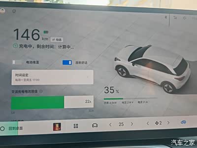

星愿用送的家充桩预约充电很正常,7千瓦,但是有个问题,夏天晚上要开3个空调,很怕电吃不消,想把充电电流限制一下,但是试了好几次,预约充电把电流拖到20A,结果半夜看还是7千瓦功率。难道预约就不能限制充电电流?还是要把离车不下电开起来?

看看车机,充电桩有没有单独限电流的地方,我觉得这和预约没关系吧

只能预约时间,功率是不能改的,要么就去买个随车充,那个功率比较低

如果在预约充电时直接将电流拖到20A不生效,有可能是操作顺序有误。你先设置好预约充电时间和限制电流,再插充电枪和刷卡,而不是先插枪设置电流再预约

除非换成随车充。随车充一般是2.7或者3.5。能够达到你的要求。家充充电桩没有调节电流这块。没办法的。

非预约充,可以设定限制电流,预约的等晚上看看
