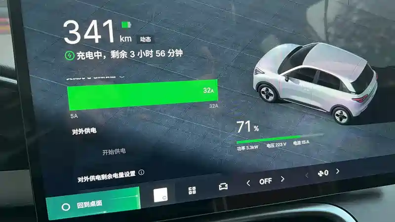

各位车友,我的410探索,充电功率刚插上6.8kw,电流30a-31a。但是只要一锁车,车上车机黑了以后,马上电流就下来了,只有3.3kw,15-16a。解锁亮屏几分钟后又会恢复到6.8kw左右。有跟我一样的车友么?到底什么问题啊,好烦

我觉得不用研究这个,充电功率是自动调整的,参考的各项因素比较多,比如充电时的电池温度等,像你这样锁车后自动降功率,应该过一会儿再看就能看到又自己升上去了,所以无需担心有问题的。

    你是不是说反了,我的是打开车门就变成3.3kw关门不锁车一会儿变成6.8kw.锁***屏就不知道了

    是不是预约出现的时间没有到,智能降低充电功率了。
    我有一次发现解锁上车后只有3.3kw,在大屏上手动调低功率,再调高,能恢复到7kw。

    同车型,默认32A就只有3.3KW,设成28A,稳定6.3KW。百思不得其解。
