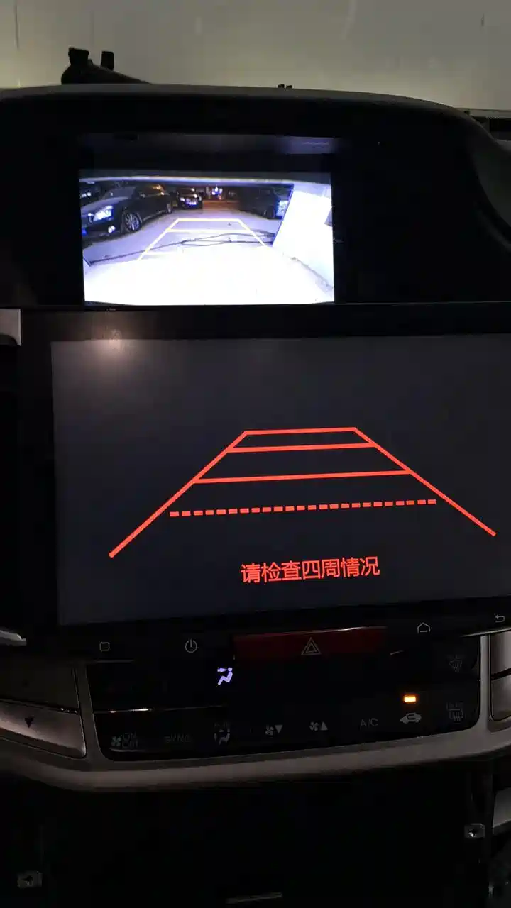

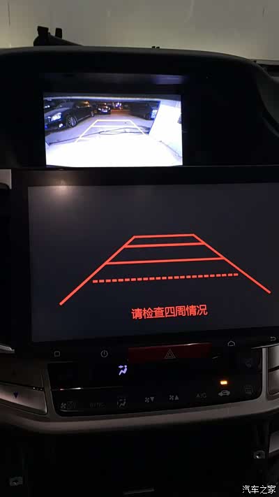

我的是14款九代本田雅阁2.0豪华版,因为想要无损音乐,装了DA大屏,小屏已经恢复了倒车影像功能,但是挂倒车档的时候,小屏正常显示,但是DA大屏就变成黑屏加倒车轨迹,有高手能解决这种问题吗?最好能详细点,万分感谢

这个是新款da装了小屏恢复就是这样,目前还没有解决办法

这DA屏不是原厂的,原厂不是这样的吧,参看2.4配置的屏幕

但是不是原厂也不应该出现这种情况吧?

周口车友0642099 关禁闭 已屏蔽
以前我问过修车师傅,他解释的比较多,总结就是因为电流问题,重新挂档即可,车在阴雨天可能这种现象会多,总而言之,加装的这东西都会或多或少出现这个情况。

我已经试过了,都不行,每次一倒车就会出现这种情况。

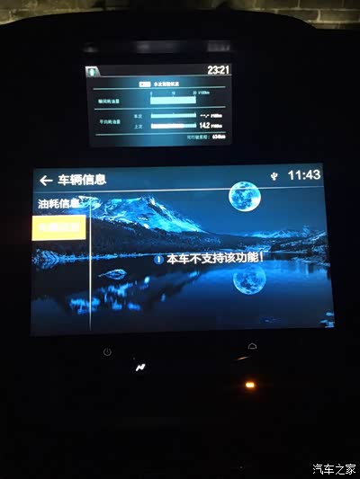

北京车友3984637 关禁闭 已屏蔽
开机状态下,点设定,点车辆设定,车型选择,按左右箭头把EX改成LX,下面的倒车轨迹关闭就行了,如果左右箭头点不了,你就长按下面触摸键第三个按键(像小房子那个)10秒左右,直至出现后再改,就OK了

你好,我的点了车辆设定说是本车不支持,我的是14款2.0豪华版加装的DA屏,小屏已经用线束恢复了,绘图模块是用原车拆出来的绘图模块。

ay5n4jkc8 关禁闭 已屏蔽
这个很简单,把车型从EX更改为LX就行了。在设置里面找,找到后按住主页(小房子)按键不放,直到出现更改尖头放手,点击尖头调整就行了!
