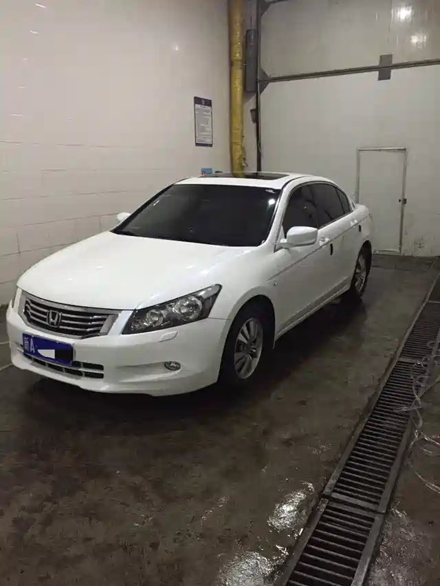

我的是2.4百万纪念版的,现在已经开了快10万公里了,去4S店保养时他们要求10万公里更换正时链条,我记得正时链条是免维护的,请问各位有没有更换过链条的?

如果是链条的话几乎是免维护的。。。。(跑到发动机报废可能都不用换)
需要更换的是使用皮带代替链条的“正时皮带”,大约5~8万公里换一次

    正常情况下发动机的磨损和保养有关,保养的好一般不会坏的,用到劣质机油或者很长时间不坏机油,在这种情况下发动机磨损必然大,正时链条也很容易磨损,大修的时候,就要换了。有的车子用到报废都不用换,像那些采用皮带的正时机构,一般5至8万就好换了。

      正时链条如果没有问题,不需要更换。随着造车技术水平和工业发展的不断进步,部分发动机的正时皮带已被发动机链条所替代,与传统的皮带驱动相比,链条驱动方式的传动可靠、耐久性好并且还可节省空间,整个系统由齿轮、链条和涨紧装置等部件组成,其中液压涨紧器可自动调节涨紧力,使链条涨力始终如一,并且终身免维护,这就使其与发动机同寿命,不但安全、可靠性得到了一定提升,还将引擎的使用、维护成本降低了不少,可谓一举两得。再来对比一下两种材质、结构正时系统的优缺点:正时皮带噪音小、传动阻力小、传动惯性也小,能够提高发动机的动力性及加速性能,并且容易更换。但不足之处在于易老化,故障率高,车主的使用成本相对较高。而正时链条的的优点则正是使用寿命长、故障率低且不易发生由于正时传动故障导致汽车抛锚,但其同样不可避免的存在一些缺点,如链条转动噪音大、传动阻力大、传动惯性也大,从一定角度来说增加了油耗,性能也有所降低。虽然两种材质的正式结构都相互存有一些优势和不足,但就当下发展趋势来说,正时链条将会被运用在更多发动机上,相信随着设计人员对该部分的不断改进,使用者的用车成本也将会越来越低。

      雅阁8代是皮带的,10万公里应当更换了。否则一旦断裂,车的发动机会严重损坏。

      要是皮带的必须得换不然曲轴把机器都能顶个洞链条几乎不用管
      wuchen2270 关禁闭 已屏蔽
      雅阁
      100万公里也不要换
      挺萌的呵呵 关禁闭 已屏蔽
      雅阁
      不用换,至少30万

      我去4s店他们说是正时链条的

      百分百是链条!不知道你是不是车主。

      我09年的雅阁都跑了36万公里,都没换,你听4s店忽悠
