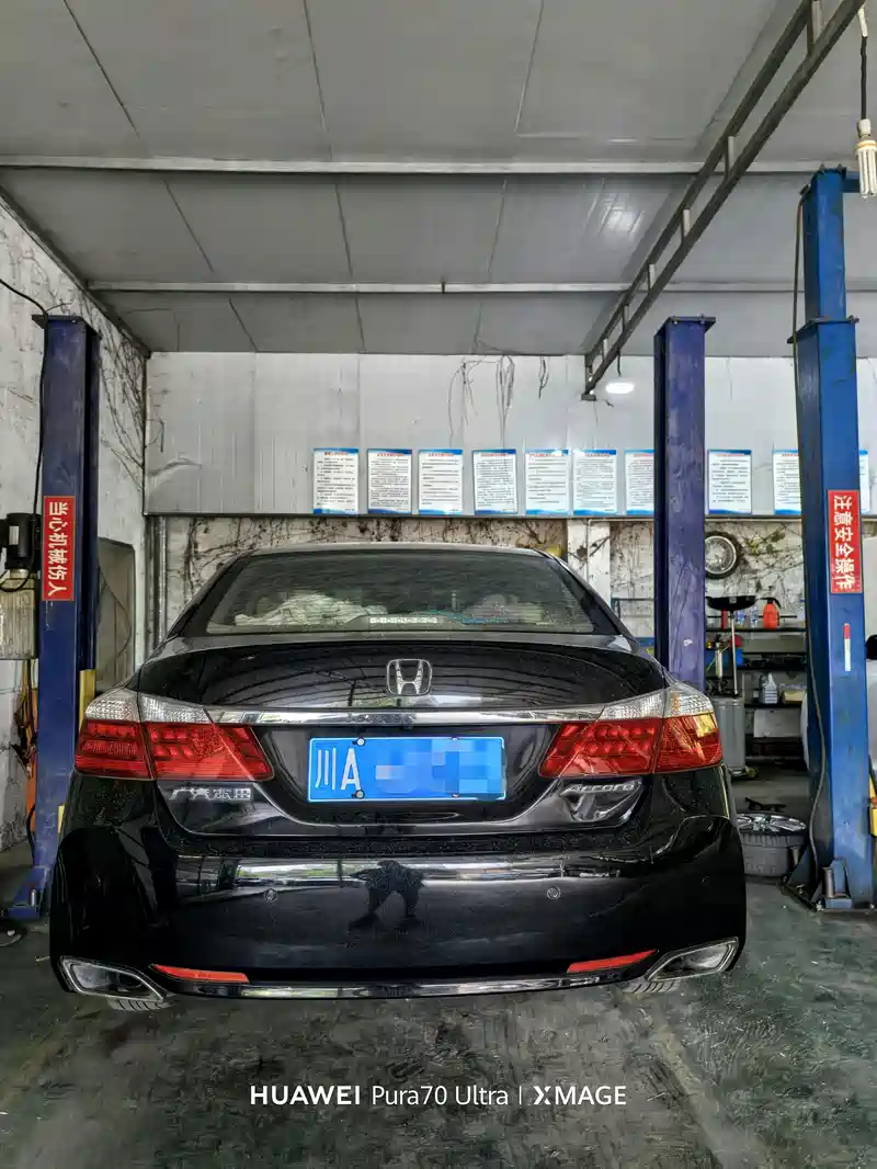

九代雅阁左前半轴渗油。2015年上牌的雅阁,到目前十一年了,接近12万公里了。去年过年检查了一下底盘,发现左前半轴有点渗油,师傅说的问题不大,先观察。到现在又半年了,又升起来看了下,也是说问题不大,先跑着看,确实严重了,再换半轴油封。
师傅说的雅阁这个车,换半轴油封很麻烦的,非常紧,不好拆装,不到万不得已,不用管它。还在开九代雅阁的车友些,出现了类似的情况吗?

渗油不严重、只是轻微湿痕的话,确实可以先开着观察。雅阁的半轴油封拆装麻烦,工时费也不低,师傅说的“先凑合用”是合理的。但你得定期检查油量,别让变速箱油漏干了;要是油迹越来越大、甚至滴油,就别拖了,赶紧换油封,不然伤变速箱就得不偿失了。

师傅说的有道理,九代雅阁这个半轴油封确实不好换,拆装麻烦还容易搞出别的问题。只要现在渗油不严重、变速箱油没少,先开着观察就行,等渗油变严重再处理也来得及。

如果只是轻微渗油的话,确实暂时不用管它,这车拆装油封确实麻烦。只要定期检查,没滴油、油位正常、半年也没加重,就可以先开着。要是出现滴油、变速箱油少了,或者起步打方向有异响,就得赶紧换油封,不然漏光油会把变速箱和半轴搞坏,后期修起来更贵。

九代/九代半雅阁半轴内球笼油封老化渗油是通病,10年+、12万公里基本都会轻微渗油,多数都是缓慢阴渗、滴油极慢,修理厂普遍建议先观察。为啥师傅不愿轻易换因为这款半轴油封装配压得极紧,拆卸要拆下摆臂、羊角、半轴,工时量大,拆装容易拉伤半轴轴头,新油封装配不到位反而二次漏油,属于费力不讨好,轻微渗油完全没必要折腾,如果只是湿润油泥、无油滴滴落、防尘套内油液充足,定期擦油污,2–3个月复检一次就行,不影响传动、不抖不异响就继续开,像开始滴油、防尘套干瘪缺油、转弯加速半轴出现咯噔异响的就要换了,再更换油封+润滑脂。
