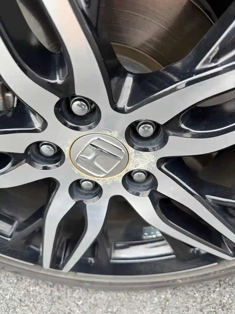

这个是什么腐蚀了?谁知道?

4个轮子均有……咋处理?

不需要处理。轮毂表面漆被擦伤,掉漆是正常现象。不会导致生锈。

氧化了吧,用专用的轮毂清洁剂或者铝合金抛光剂,配合软毛巾或者纳米海绵,在氧化的地方反复擦拭,看能不能把表面的氧化层擦掉。

空气中的水蒸气氧化了,不影响使用和安全,但是影响美观,可以到修理厂修复一下普通铝合金轮毂花不了几个钱,拉丝轮毂相对要贵一点!

这是铝合金氧化了,主要是轮毂表面的清漆保护层在中心盖缝隙处容易坏,水、洗车液、路面积雪啥的渗进去,就把铝合金给氧化了。
轻微的话自己用抛光剂蹭蹭就行,严重的得找店打磨喷漆翻新,平时洗车别用强碱清洁剂,洗完擦干,定期上点蜡或镀晶,能延缓氧化。

别听他们的,这个就是轮毂表面的透明粉腐蚀了,自己处理不了,脱保了想处理,就要重新给轮毂打磨掉表面涂层,重新喷透明粉,这个我是专业的
整车还在保,赶紧去申请换新轮毂

轮毂中心盖边缘水汽、刹车粉尘、盐分堆积氧化,洗车残留水渍、路面融雪盐、刹车灰长期附着,铝合金镀层腐蚀发白泛黄。
