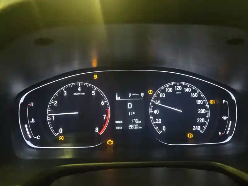

国六1.5T车型,行驶途中经常亮起故障灯,明显能感觉驾驶顿挫动力不足,胎压实际正常,检测故障代码P0202,车辆购入时间2021年01月,于2022年06月第一次亮过,去4S店检测表示无故障,2025年05月开始频繁亮灯,去4S店检查说是喷油嘴问题更换了整套仍然还是频繁亮灯,这个月4S店要求更换电脑板,托朋友去检测电脑板也无故障,有没有遇到同样问题的车友给个维修建议

十代雅阁报P0202是2缸喷油器电路故障,你已经换过喷油嘴、电脑板也无问题,基本不是配件本身故障,重点排查2缸喷油嘴插头是否松动氧化、对应线束是否破损虚接,清洁修复线路即可解决,不用再盲目更换电脑板。

这个故障码就是说2号喷油嘴那边信号不对,你换了喷油嘴和电脑板还亮,应该是线路松了、线皮破了或者插头没插紧。找修理店让师傅重点查下2号喷油嘴到行车电脑那一段电线,测测通不通、电压稳不稳,别再乱换贵的零件了!
