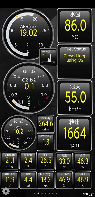

本人有个2006年的7代雅阁2.4 现在油耗高,用解码器检测,短期燃油修正21到30,这是什么原因,怎么维修

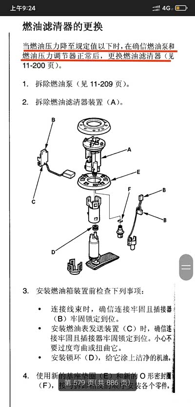

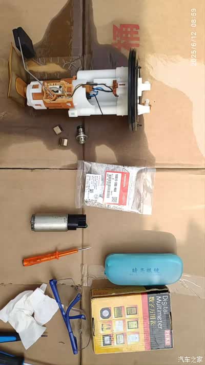

燃油压力不足,空燃比高。检查燃油压力调节器、油泵,如果正常单独更换燃油滤清器即可。
03-03 09:46 来自广东 回复
