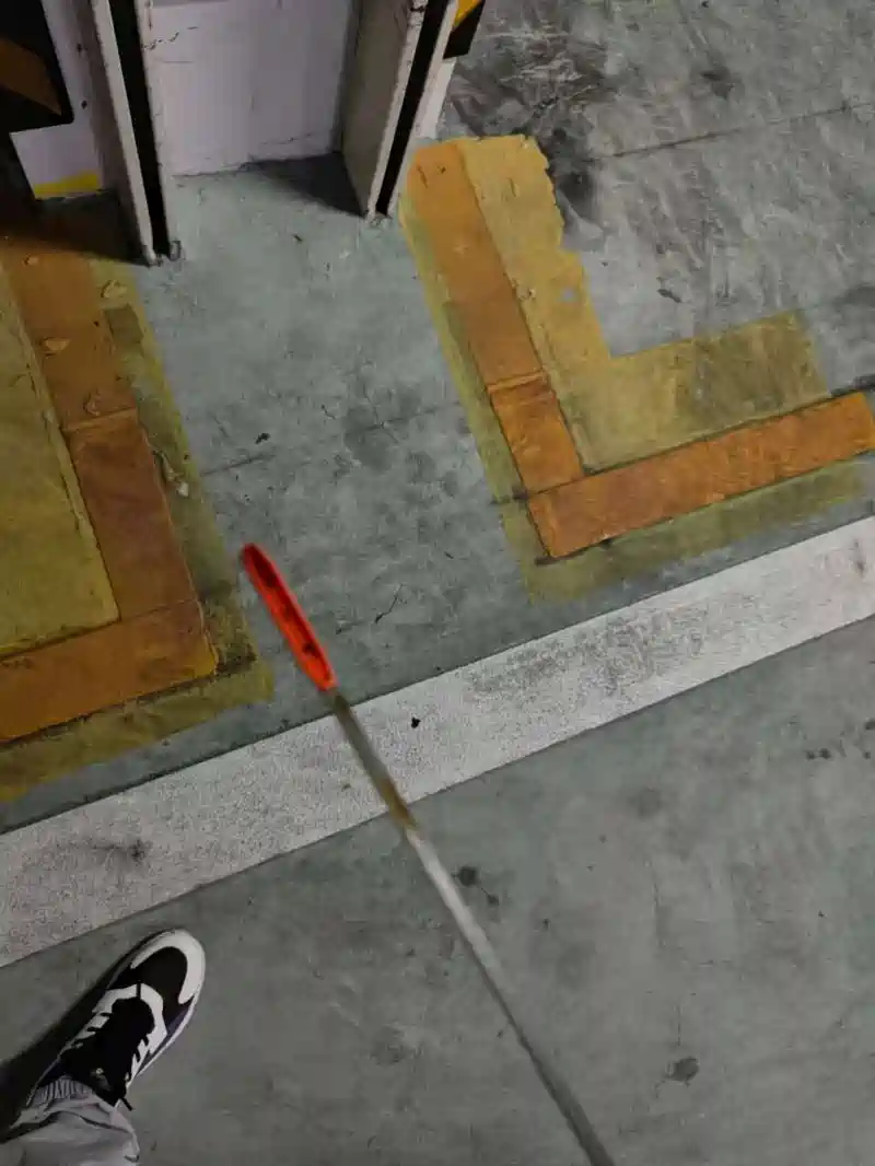

十一代雅阁是不是已经解决了机油增多的问题?
我这是5月底加的机油,开了4000公里,接近3个月之后再看,冷车,擦掉机油再看机油尺的,应该不会中奖了吧?
但车平常开起来还是很爽朗

并不一定完全解决了,只是现在机油增多的故障没有那么多了,不然也会有很多人反馈的,真常使用就可以了

十一代雅阁机油增多问题确实比十代改善很多,你4000公里机油尺正常就不用担心。现在1.5T发动机优化了喷油逻辑和PCV阀,短途行驶也不容易乳化了。要是真不放心,保养时让4S店抽点油样看看,平时多跑跑高速帮助发动机充分热机。

开个三千在看,你这个说明不了问题。闻一闻机油里面有汽油味道吗?

主要是因为燃油稀释,附着在发动机气缸内壁的燃油,通过机油环进入曲轴箱与机油混合。十代十一代均有改进。加装了开闭式的前杠隔网,有效解决了机油增多问题。

热车停3分钟看,比较标准
