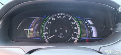

你的多少公里了?我的准备23万公里了[破涕为笑]7月初在4S店检查有一点衰减,师傅说属于正常范围,用电脑就可以检查电池衰减情况了
