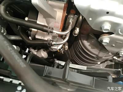

不知大家的雅阁此位置是否也锈迹斑斑,据说因涡轮高温无法进行材料的防锈处理,正常现象。
请问各位是这样吗?会不会影响车辆正常运行?大家平时有什么措施处理呢?谢谢。

不会影响的,涡轮增压在正常工作的时候,温度是非常高的,即使做了防锈处理,表面也会脱皮的,所以一般涡轮增压的位置不做防锈处理,而且这种生锈也不会腐蚀到里面,只是表面一层而已

您好,看照片的话,你这个是发动机的增压机有出现轻微生锈的现象,这种情况的话也是属于正常的,因为这些地方车辆在出厂的时候都没有做防锈处理,而且做防锈处理这个也没什么作用,因为这里温度它是比较高的,这个不需要做任何维修,正常使用就可以了。

这个位置生锈太正常了,因为长期的裸露在外面,直接与空气接触,其次这个位置防锈确实没法做,温度太高,不过一般不会影响到车辆的正常使用,也不会影响涡轮的性能

有些位置是铸铁的,高温造成有些地方防锈漆也会脱落的,这样的情况不用担心的,没什么影响的。

涡轮部位生锈,很正常,铸铁材质,而且涡轮的温度高于发动机正常工作温度,就算是做了防锈处理,也不会一点锈迹都没有。不用怕,不会影响使用寿命。

不影响啥,这个部位的金属部件长期暴露在空气中,与水汽、氧气接触发生氧化反应。

这个部位生锈正常的。用防锈的材料估计又不便宜,便宜的没这个耐用。而且这个部位不会锈到里面的

正常,这地方经常处于高温,做不了防锈,生锈了也不影响使用

涡轮这玩意就这样,进气侧温度低,排气侧温度嘎嘎高,啥高温防锈喷涂都挂不住,高温不断地加热,然后再退火,碳就会翻到表面上,含碳量高就容易上锈

因为是铁的

涡轮部位生锈,很正常,铸铁材质。不会影响车子正常驾驶,涡轮增压在正常工作的时候,温度是非常高的,即使做了防锈处理,表面也会脱皮的,所以一般涡轮增压的位置不做防锈处理,而且这种生锈也不会腐蚀到里面,只是表面一层而已。
