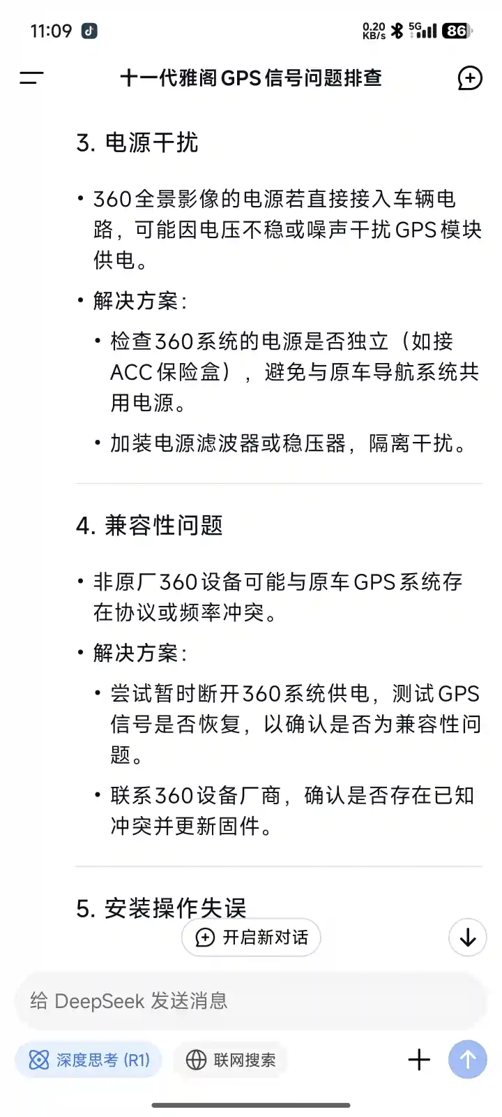

问 十一代雅阁加装360后GPS无信号 删除 推荐精华 置顶 取消置顶 关闭回复 打开回复 推荐编辑 楼主禁言 移动帖子 重置头像 操作记录 昆明车友2442173 0浏览 · 2025-02-28 11:10· 发布于云南 十一代雅阁尊贵版在4S店加装360全景影像后出现“未检测到GPS”的问题,GPS定位不准地图搜索不到卫星,极少数情况下又正常,在4S店排查的时候师傅重启电瓶以后短暂的恢复正常,有没有知道这个怎么解决的车友。 举报 打开汽车之家 阅读体验更好 相关问题 更多 问置换是怎么置换的? 0回答 问大家好 0回答 问十代雅阁 0回答 问十代雅阁固定速度异响 0回答 问新车座椅皮搞了个洞 0回答 问真的吗??? 0回答 全部回复 只看楼主 余非神仙 关禁闭 已屏蔽 君威 估计是把GPS信号天线给弄断了或者没有装起来。或者是干扰。找到装潢店给复原,还没有信号就是信号线问题,有了就是干扰或者接线问题 2025-02-28 14:22 来自安徽 回复 沙发 屏蔽此人 举报 删除 取消删除 禁言 重置头像 共有条对话 > 火舞轻风 关禁闭 已屏蔽 长安CS35PLUS 可能原因包括信号接收器位置不当、周围环境信号干扰、设备安装过程中线路连接问题等。此时,可尝试重新调整GPS天线位置、远离电磁干扰源,检查设备与主机的连接线路是否完好。 2025-02-28 19:26 来自山东 回复 板凳 屏蔽此人 举报 删除 取消删除 禁言 重置头像 共有条对话 > 还想在主楼增加内容?点击续写主楼内容 登录 参与更多互动 发表回复 打开App,查看更多评论 首 页 上一页 下一页 末 页 跳 转 取 消 还想在主楼增加内容?点击续写主楼内容 登录 参与更多互动 系统故障 发表回复 图片最多上传9张 微信好友 微信朋友圈 新浪微博 QQ好友 QQ空间 取消 相关推荐 加载中
