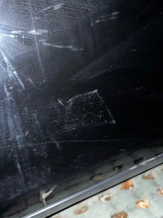

有好的局部补漆修复方法吗?这种算局部补漆吗?
蚌埠车友5344351
0浏览 · 2024-11-28 20:06· 发布于安徽
有好的修复方法吗 这种可以算局部补漆吗

目测你车辆是门子漆面有损伤,看图片伤的地方没有门子的筋,这样很难补漆成功,因为补漆需要处理新旧结合处,这样有色差。建议整个门子一块烤漆。

局部补漆修复的方法有以下几种:
1. 清洁和打磨:首先要彻底清洁受损区域,去除污垢、油脂和锈迹。然后使用砂纸轻轻打磨受损部位的周边,以增加附着力。
2. 遮盖周边区域:使用遮蔽纸或胶带将不需要喷漆的区域遮盖起来,防止漆雾飞溅。
3. 调配油漆:尽量选择与原漆颜色和质地相近的油漆,并按照说明进行调配。
4. 喷漆:采用小型喷枪或气雾罐进行喷漆,注意保持适当的距离和喷漆角度,薄喷多层,以避免流漆。
5. 干燥和抛光:让喷漆后的区域自然干燥一段时间,然后使用细砂纸轻轻打磨,最后进行抛光处理,使修复区域与周围表面光滑一致。

局部补漆修复方法包括以下几种‌:
‌打蜡修复‌:适用于轻微刮痕,将混合物涂在划痕处,用线性擦拭,再用细蜡从里到外同方向擦拭,划痕几乎都会消失‌。
‌牙膏修复‌:在车漆上有细微划痕时,可以使用牙膏涂抹,将牙膏挤到擦车布上,沾湿后在划痕处反复擦拭,能够消除细小划痕‌。
‌指甲油修复‌:使用相近颜色的指甲油进行修复,但修复处的漆附着力不够,容易剥落,难以持久‌。
‌补漆笔修复‌:使用相近颜色的补漆笔涂在划伤处,这种方法简单但修复处的漆附着力不够,容易剥落‌。
‌喷漆法‌:适用于深度划痕,先除锈并涂上填料,干燥后用水砂纸打磨,反复多次后补漆至平整‌。
‌驳口渐淡法‌:当调补漆颜色无法与旧漆膜一致时,让局部修补颜色逐渐接近旧漆膜颜色,以减少色差‌。
‌局部补漆的步骤和注意事项‌:
‌确定补漆范围‌:如果损坏部分小于部件的30%,可以直接修补损坏部分;如果超过30%,可能需要整部件修理‌。
‌评估损坏程度‌:严重或较深的划痕可能需要涂抹腻子粉,部件变形需进行钣金处理‌。
‌准备工作‌:准备好工具和材料,保护好未损坏部位,清理受损部位及其周边环境‌。
‌喷漆和烘烤‌:喷漆后用烤灯烘烤三到五分钟,确保漆面硬度‌。
‌打磨和衔接处理‌:对受损部位进行打磨,处理好新车漆与旧车漆的衔接处,确保过渡自然且光滑‌。
通过以上方法,可以有效修复车辆局部的漆面损伤,同时减少色差和保持车辆的美观。

不太在乎的话,自己买个补漆笔补下。

这个没必要修,就一点点不影响,不用去钣金

这点还好吧!自己拿牙膏先擦一下试试

如果在门板上是很难做到局部补漆的,你这个去找个好的喷漆店咨询一下,、。。。。。
