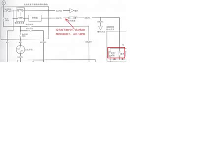

问 七代半雅阁这个故障,把我搞晕了,请教各路大神 删除 推荐精华 置顶 取消置顶 关闭回复 打开回复 推荐编辑 楼主禁言 移动帖子 重置头像 操作记录 佛山车友6071485 0浏览 · 2024-11-23 12:01· 发布于广东 定速巡航故障,电路如图所示,按下“巡航控制主开关”,“巡航主指示灯”不亮,但按下”设定“键和”撤销“键,“巡航主指示灯”反而亮起。 举报 打开汽车之家 阅读体验更好 相关问题 更多 问求问各位雅阁车主! 0回答 问十代雅混后轮偏磨问题 0回答 问倒车无力真奇怪 0回答 问雅阁 0回答 问12年的九代雅阁 0回答 问行人保护机盖弹起 0回答 全部回复 只看楼主 佛山车友6071485 楼主 关禁闭 已屏蔽 “设定”和“撤销”键的电源端连线,经过线盘后连接到发动机舱的保鲜盒。检查时发现,不按下喇叭时,该线路线盘端子处对地的电阻很小(几乎是短路状态),如下图。正常情形,该点电压是高电平(蓄电池经过继电器线圈后的电压,约为12V)。 2024-11-23 12:07 来自广东 回复 沙发 举报 删除 取消删除 禁言 重置头像 共有条对话 > 佛山车友6071485 楼主 关禁闭 已屏蔽 2024-11-23 12:08 来自广东 回复 板凳 举报 删除 取消删除 禁言 重置头像 共有条对话 > 佛山车友6071485 楼主 关禁闭 已屏蔽 更离谱的是,把喇叭继电器从发动机仓保险盒拔出来,按方向盘喇叭开关,喇叭居然还会响,如下图。但拔掉No13(20A)保险,喇叭才不响。 2024-11-23 12:14 来自广东 回复 地板 举报 删除 取消删除 禁言 重置头像 共有条对话 > 佛山车友6071485 楼主 关禁闭 已屏蔽 2024-11-23 12:14 来自广东 回复 举报 删除 取消删除 禁言 重置头像 共有条对话 > 佛山车友6071485 楼主 关禁闭 已屏蔽 这是怎么回事呢,完全颠覆之前的认知,哪位高手帮忙分析一下,感谢了。 2024-11-23 12:15 来自广东 回复 举报 删除 取消删除 禁言 重置头像 共有条对话 > 汽车之家王师傅 关禁闭 已屏蔽 “设定”和“撤销”键的电源端连线,经过线盘后连接到发动机舱的保鲜盒。检查时发现,不按下喇叭时,该线路线盘端子处对地的电阻很小(几乎是短路状态),如下图。正常情形,该点电压是高电平(蓄电池经过继电器线圈后的电压,约为12V)。 2024-11-23 12:35 来自安徽 回复 屏蔽此人 举报 删除 取消删除 禁言 重置头像 共有条对话 > 购车推荐官_黄老师 关禁闭 已屏蔽 宋Pro “设定”和“撤销”键的电源端连线,经过线盘后连接到发动机舱的保鲜盒。检查时发现,不按下喇叭时,该线路线盘端子处对地的电阻很小(几乎是短路状态),如下图。正常情形,该点电压是高电平(蓄电池经过继电器线圈后的电压,约为12V)。 2024-11-23 13:24 来自福建 回复 屏蔽此人 举报 删除 取消删除 禁言 重置头像 共有条对话 > 佛山车友6071485 楼主 关禁闭 已屏蔽 哪位前辈给点意见,是哪里的问题,还是说我的理解有误? 2024-11-23 15:39 来自广东 回复 举报 删除 取消删除 禁言 重置头像 共有条对话 > 夜静下来SLC 关禁闭 已屏蔽 绅宝D50 这样的故障问题还是去专业的售后解决比较靠谱。 2024-11-23 19:13 来自江苏 回复 屏蔽此人 举报 删除 取消删除 禁言 重置头像 共有条对话 > 余非神仙 关禁闭 已屏蔽 君威 看看线路中间有没有二极管,有的话它坏了,换一个就好。没有的话是按键损坏了吧。 2024-11-24 07:04 来自安徽 回复 屏蔽此人 举报 删除 取消删除 禁言 重置头像 共有条对话 > 还想在主楼增加内容?点击续写主楼内容 登录 参与更多互动 发表回复 打开App,查看更多评论 首 页 上一页 下一页 末 页 跳 转 取 消 还想在主楼增加内容?点击续写主楼内容 登录 参与更多互动 系统故障 发表回复 图片最多上传9张 微信好友 微信朋友圈 新浪微博 QQ好友 QQ空间 取消 相关推荐 加载中
