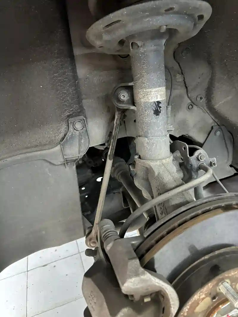

这个漏油问题需要修理吗?求大佬解答!
上海车友2491298
0浏览 · 2024-11-02 18:46· 发布于上海
这个漏油需要修吗? 有大佬解释能解释一下吗 谢谢了🙏

通过图片来看,这个就是前悬挂的一个拉杆,看这个迹象不像是漏油了,如果漏油的话不会是这样,它会从上到下全部都渗过来,应该是后期拆卸的时候碰到的抹上去的油渍,不是什么问题不用在意

这个不应该是漏油,注意观察是否有加深的迹象。

看上去不像漏油,在观察下,或者直接去汽修店看下

漏油应该是自上而下整体都有油渍,看图片只有一点点,应该是换机油的时候油污蹭到的,可以先擦干净后期观察一下再处理。

没有甩出来的

车子抬起来,看胶套破了没有。如果胶套破了就需要更换这个杆子。
