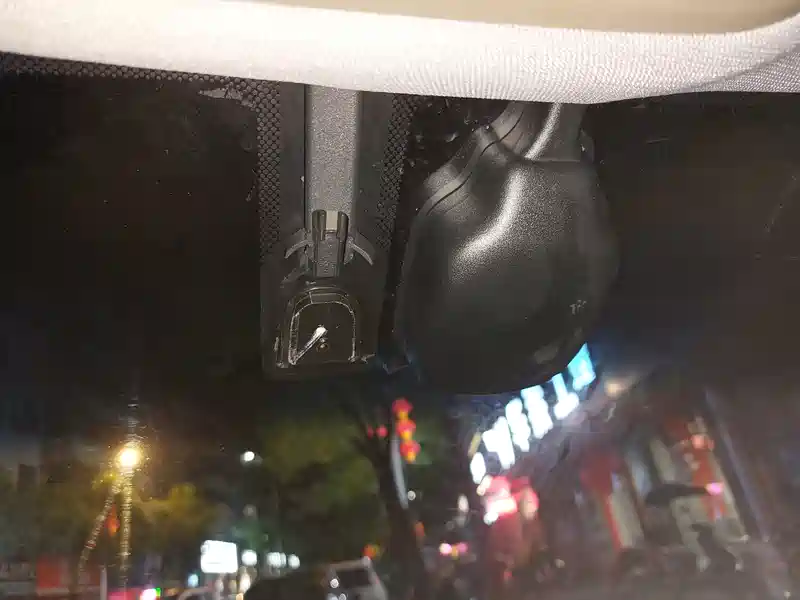

八代雅阁之前改装的带行车记录仪的后视镜坏了。准备换个普通的电子防眩目的。拆旧的时候发现前挡上有个黑色的塑料壳子。不知道是干嘛的。能拆吗?
有知道的吗?

雨量感应和大灯自动感应,自动防眩目感应器

雨量传感器+自动大灯传感器

雨量感应和大灯感应。

这个是光传感器和雨水感应传感器,它可以为自动雨刷和自动大灯提供触发信号的,是不可以拆除的,一旦拆除会报故障码的。
