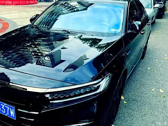

10代代雅阁混动锐智星空限量版,20年12月的车,现在车子放在室外爆晒1小时左右,重新启动车辆,空调不制冷,空调泵好像不会启动一样,车子要停在凉快的地方才行,本田这么脆弱了吗。非得打开窗通风1个小时之后空调才能制冷。受不了了,这么冷的天气。有人遇到过同款的吗。求解答
