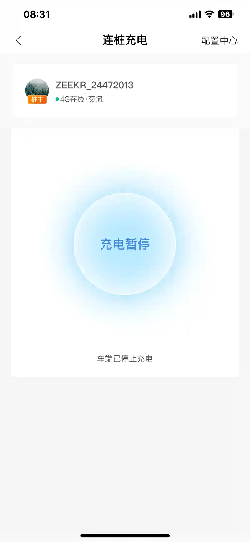

7x12月1号提车订的极氪家充桩终于装好了,预约22点刻7点冲电,从42%充至90%(设置限值)总共充了73度电,电费36.7元,我的是100度电长续航后驱,按百分比计算应该是百分之一就是一度电,为什么充58%的电量实际耗电73度?根据1800多公里的能耗计算我的车1%的电量大概可以行驶6.3公里,由此计算出实际电耗19.93度百公里,这个19.93度包括了充电损耗和静态用电等一切用电。

    慢充损耗一般在16-20%之间,取平均数18%。得66%,远高于正常充电损耗。你这个要34%的电损,基本不可能的,除非你用6方的线,线长超过150米。
    你充48度电,大概是电表走55-60度之间是正常的。

    42%到90%,应该是48度电吧?

    慢充是这样的,有百分之23的损耗,你这算法是不对的,100度电池一般不会为整数,具体度数要看电池包上面的铭牌,你冲了百分之48的电实际要低于48度电然后加上百分之23的损耗是小于59度,冲到预定之后待机的电量也会从充电枪里用,然后你说还单独冲了百分之10,就是小于12.3度,第二次的59度加第一次的12.3度等于71.34,和73度相差不大,你可以自己算算看我说的对不对。

    从电表到充电桩的线路有损耗,损耗大概是每100米约5%;车载慢充机有转化损耗,转化损失大概在5%-10%之间;另外充电过程中也可能有电池加热能耗,这个取决于用户设置和环境温度;最后,100度电池实际可用电量一般低于该数值。综合来看,你这个应该也算正常
