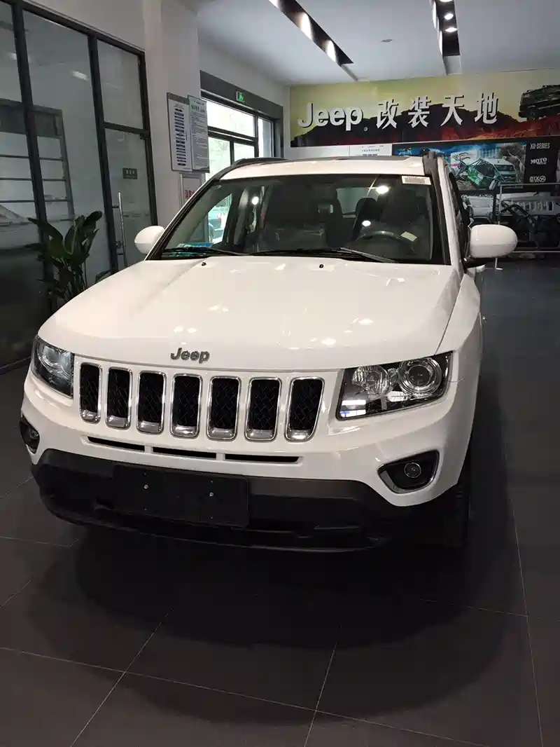

问 有换LED大灯的自由客和指南者车友吗? 删除 推荐精华 置顶 取消置顶 关闭回复 打开回复 推荐编辑 楼主禁言 移动帖子 重置头像 操作记录 wsret 0浏览 · 2021-06-03 22:20 借自由客论坛宝地!本人进口14款指南者,原车大灯一直效果不佳,多年在网上找适合的LED大灯。原先都是要解码器,去年网上有不需要解码器的LED大灯,不知道论坛里有安装的吗?谢谢! 举报 打开汽车之家 阅读体验更好 相关问题 更多 问哈曼rhp车机升级 0回答 问烧机油怎么办? 0回答 问谁有这款自由客!!! 0回答 问关于天窗玻璃的问题 0回答 问年前水管爆了,高温 0回答 问哈曼车机固件升级问题 0回答 全部回复 只看楼主 心疼我的年终奖 关禁闭 已屏蔽 桑塔纳 建议更换LED,因为有很多优点,lLED大灯的优点是:亮度高,亮度是原车卤素灯泡的4-6倍;温度很低,一般是50-70度,因为温度低,性能就非常稳定,几乎没有光衰,瞬间启动,没有延迟。 2021-06-03 22:23 回复 沙发 屏蔽此人 举报 删除 取消删除 禁言 重置头像 共有条对话 > 内蒙古太仆寺旗 关禁闭 已屏蔽 指南者可以替换原车的透镜,装氙气灯,或者LED透镜,远光炮之类的,看你预算和使用要求,透镜是配套使用的,LED灯不匹配卤素灯透镜。照出来的效果散光 2021-06-04 06:32 回复 板凳 屏蔽此人 举报 删除 取消删除 禁言 重置头像 共有条对话 > 大叔辉哥 关禁闭 已屏蔽 北京越野BJ40 不要LED的,还的氙气灯 2021-06-04 06:51 回复 地板 屏蔽此人 举报 删除 取消删除 禁言 重置头像 共有条对话 > 石家庄车友3757065 关禁闭 已屏蔽 自由客 今天刚改的 透镜 led 恶魔眼 2021-06-05 22:04 回复 屏蔽此人 举报 删除 取消删除 禁言 重置头像 共有条对话 > zcx273888 关禁闭 已屏蔽 大切诺基(进口) 我换隔音棉的时候在店里一起换了一对LED的灯泡350块,亮度可以,但是不太匹配,经常闪,我也没管它,网上按车型买的应该不会有这个问题 2021-06-07 16:58 回复 屏蔽此人 举报 删除 取消删除 禁言 重置头像 共有条对话 > racusya 关禁闭 已屏蔽 不要拆灯 网上有卖总成的 2021-06-08 16:35 回复 屏蔽此人 举报 删除 取消删除 禁言 重置头像 共有条对话 > 湛江别克小子 关禁闭 已屏蔽 网上买一对远近灯体带透镜的才三百左右,用了两年没什么问题。 2022-01-19 16:58 回复 屏蔽此人 举报 删除 取消删除 禁言 重置头像 共有条对话 > 价格敏感的消费者 关禁闭 已屏蔽 指南者(进口) 都换激光大灯了 2022-02-23 08:41 回复 屏蔽此人 举报 删除 取消删除 禁言 重置头像 共有条对话 > 价格敏感的消费者 关禁闭 已屏蔽 指南者(进口) 图片已删除 2022-02-23 08:42 回复 屏蔽此人 举报 删除 取消删除 禁言 重置头像 共有条对话 > 随风飘呀票 关禁闭 已屏蔽 艾力绅 去年刚换的LED带日行灯非常不错,可以去附近车灯升级,1500左右 2022-04-07 09:19 回复 屏蔽此人 举报 删除 取消删除 禁言 重置头像 共有条对话 > 还想在主楼增加内容?点击续写主楼内容 登录 参与更多互动 发表回复 打开App,查看更多评论 首 页 上一页 下一页 末 页 跳 转 取 消 还想在主楼增加内容?点击续写主楼内容 登录 参与更多互动 系统故障 发表回复 图片最多上传9张 微信好友 微信朋友圈 新浪微博 QQ好友 QQ空间 取消 相关推荐 加载中
