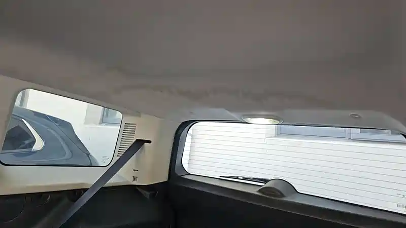

广州大暴雨后排尾箱进水了,但前面的天窗没有进水现在一直弄不好找不到漏水的点,请问有小伙伴知道的吗?谢谢了

可以试试,先将后备箱内的物品清空。然后,一人留在车内,另一人使用水管或带高压喷嘴的喷枪,从外部逐渐向后备箱的各个部位喷水,重点关注后备箱盖密封圈、尾灯、后挡风玻璃等容易漏水的位置。车内的人仔细观察是否有湿气或水滴出现,这样看看能不能确定漏水点。

我是把后尾箱顶上接缝处都打了胶,然后就没有漏了

尾门上框内,有一个橡胶堵头,我的车是从那里漏水,当年4S几次都没解决,我自己给修好了,而且是一次性解决

收音机天线底座 处漏水

收音机底座漏水,拆开打上密封胶就行了
