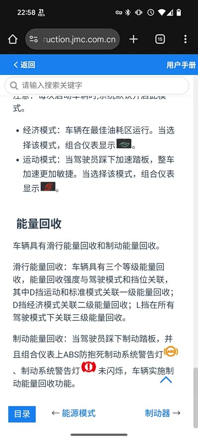

d档节能模式是二级动能回收,L档任何驾驶模式都是三级动能回收,自己看下说明书吧

看左边的功率表,收油门时为-10kw就是回收充电10kw。

满电到95%时这个区间是不回收的。
