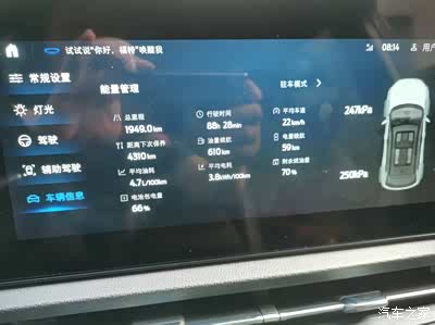

提车一个月了,因为上下班一直基本上用纯电模式,一直没有机会用混动。因为纯电、纯油模式都很好理解,就是混动模式下我有点糊涂,一次开车想看看用混动是什么情况,就把车设定了混动,结果我发现用了混动和纯电好像一样的,都是呼呼的掉电,而且掉电的速度好像也差不多,给我的感觉就是开启了混动模式,实际上车用的还是纯电。我不知道真实车主有没有这个感受。然后听一个车友讲,要到高速上才能体验到混动的优势,就是真正触发混动模式的话,车要达到一定的速度,因为没有上过高速也不知道是不是真的???
真实车主能不能给我讲讲吗?非常感谢!!!!

所有混动都有个基本原理,低速使用纯电驱动,高速时(>70-100km)发动机要么参与发电要么参与驱动。

纯电优先没用过,油电混合就是续航低于约5公里发动机会自动介入提供动力和补电。
燃油优先就是优先使用油,不同的是这个模式可以设置SOC保电值,例如保电到30%或50%,自己可以随意设置,默认保电80%,当低于你设置的电量时发动机自动介入。
这车发动机声音很小,介入时基本不怎么察觉的到。比很多增程车发动机都安静。
2025-07-16 14:26 来自广东 回复

1、纯电模式,一直使用电驱动,当电量剩余8-10km时,发动机启动补电将电量维持在8-10km,高速低速基本相同。2、混动模式,基本和纯电模式相同,低速时纯电,在高速跑时发动机参与(具体工况还未长时间体验)。3,燃油有先,可设定保底电量,一般20-50%,发动机参与比较频繁。 以上是开了800km的体验,基本上低速时纯电和混动区别不大,只有在跑高速时才有区别。

除了燃油优先模式(设定保底电量)外,都是优先纯电行驶,消耗到电量至15%左右(行驶公里数在5公里左右)发动机启动参与,要么发电串联模式及增程模式,要么直接驱动(条件是车速大于70km左右)负荷轻的话多余功率发电给电池充电。这是我跑了4500公里的体验。
