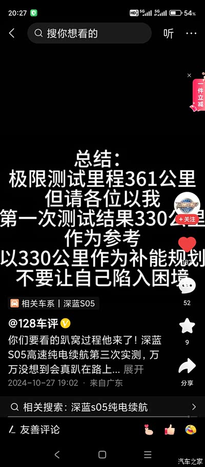

抖音有人测了高速,120时速正常开是330多,开到趴窝360这样,市区正在测
