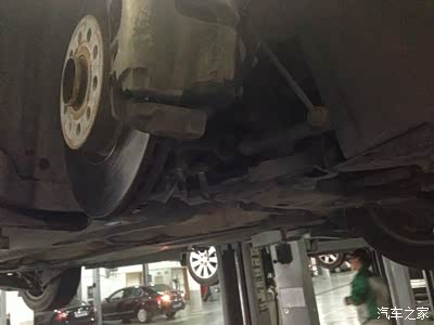

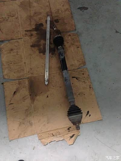

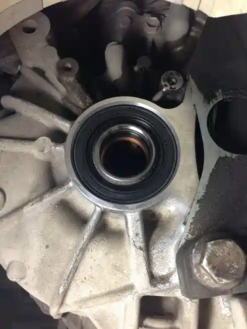

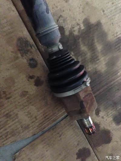

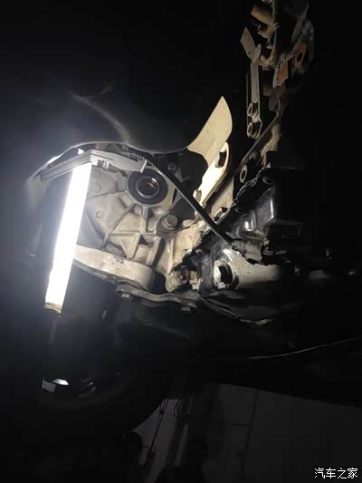

前几天4S保养,检查右边半轴油封漏油,所以更换。看他们把右边轮子拆了,半轴也拆了,问他是否换好了要做4轮定位。答曰不用,说没动和定位有关的部件。
但这两天我开下来总感觉底盘声音比以前大很多,轰隆轰隆的,不知道什么问题?是需要再去做个定位试试看吗?目前倒是没有跑偏现象。
