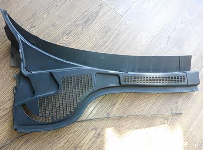

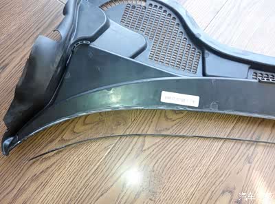

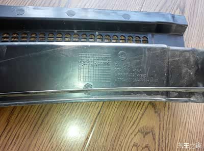

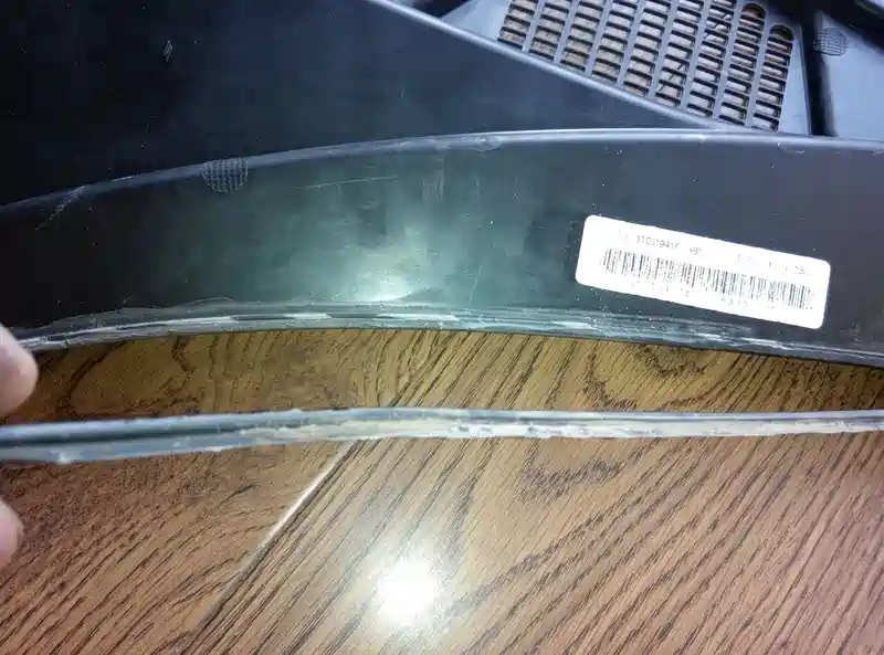

因为找不到能给换空调外滤芯的修理厂,所以决定自己换,结果把集水板的牙口条掰断在牙口槽里了!只好又在网上订了一个半截新集水板
                                                                                                                                                                                                                              虽然自己弄坏了集水板,但也是一件好事,以后再换外滤就有经验了,就当是花钱买经验吧!多说一句:没换外滤也想换外滤的朋友注意了,如果想自己换外滤一定要有心理准备,一旦弄坏了也不必过于自责,大不了再买一个,网上有售60元加运费12元共72元就摆平了。 如果想到修理厂去换的朋友一定要找那些换过昊锐外空调滤有经验的修理厂,否则很难保证不坏,因为不知道里面的原理想顺利完成真的很难。

一定要往卡槽喷水!!!!!
坏的都是因为卡槽里都是灰尘 干燥的情况下阻力很大 硬拉十有八九要坏
一旦有水润湿卡槽里的灰尘以后 阻力就大幅减少 也就不会坏了
一个方法是雨后更换 这样卡槽那里是湿润的
我自己换过很多套 最开始自己的也坏过 也坏过一次别人的 后来发现了原因
