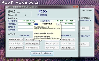

        2.想看看发动机工作状态、节气门开度等,可是一进入发动机模块,就出现“无法找到对应的rod文件”下图这个提示,读取测量值按钮灰色无法点选
    全车扫描,发动机部分显示:
   地址 01: 发动机 (J623-CFBA)       标签: 无
   零件号 软件: 03C 906 016 EJ    硬件: 03C 906 016 EH
   组件: 1.4l R4 TSI   H13 4561
   版本: LCH13---    序列号:
   编码: 00250012000400000000
   服务站代码: WSC 00078 790 00192
   ASAM数据库名: EV_ECM14TFS01103C906016EJ 001004
   ROD: 不可用
   VCID: 6BDFD975829ED1B
   无ASAM数据: "EV_ECM14TFS01103C906016EJ" (SK46)
   未发现故障码。
   就绪状态: 0000 0000
    请教大师如何解决的?谢谢!

熄火,断电,再打开就连上了。
netviewer 楼主 关禁闭 已屏蔽
昊锐哥 2013-9-17 22:03:24 发表在 板凳
盗版
确是。。。目前只能读故障码、调隐藏,不能读发动机数据流。
2013-09-18 09:00 回复
qlwei 2013-9-18 07:42:56 发表在 4楼
熄火,断电,再打开就连上了。
钥匙拔下重插并打火,无效。。。按说1.4的cfba发动机不是很新呀?
2013-09-18 09:02 回复

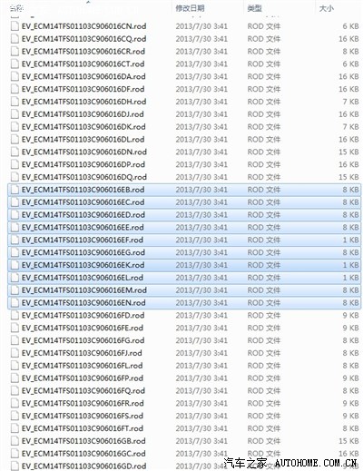

经过查找,
问题1由于德赛非原厂,确实进不去;
问题2 ,Ross-Tech美国网站已发布新版(12.12.0)地址是:http://download.ross-tech.com/VCDS/download/C910/VCDS-Release-12.12.0-Installer.exe,更新了许多rod文件,已经有途安1.4T的“EK”了。但很遗憾,依然没有昊锐1.4T的“EJ”和速腾1.4T的“ES”。。。如图,EX结尾的都是新增的。
