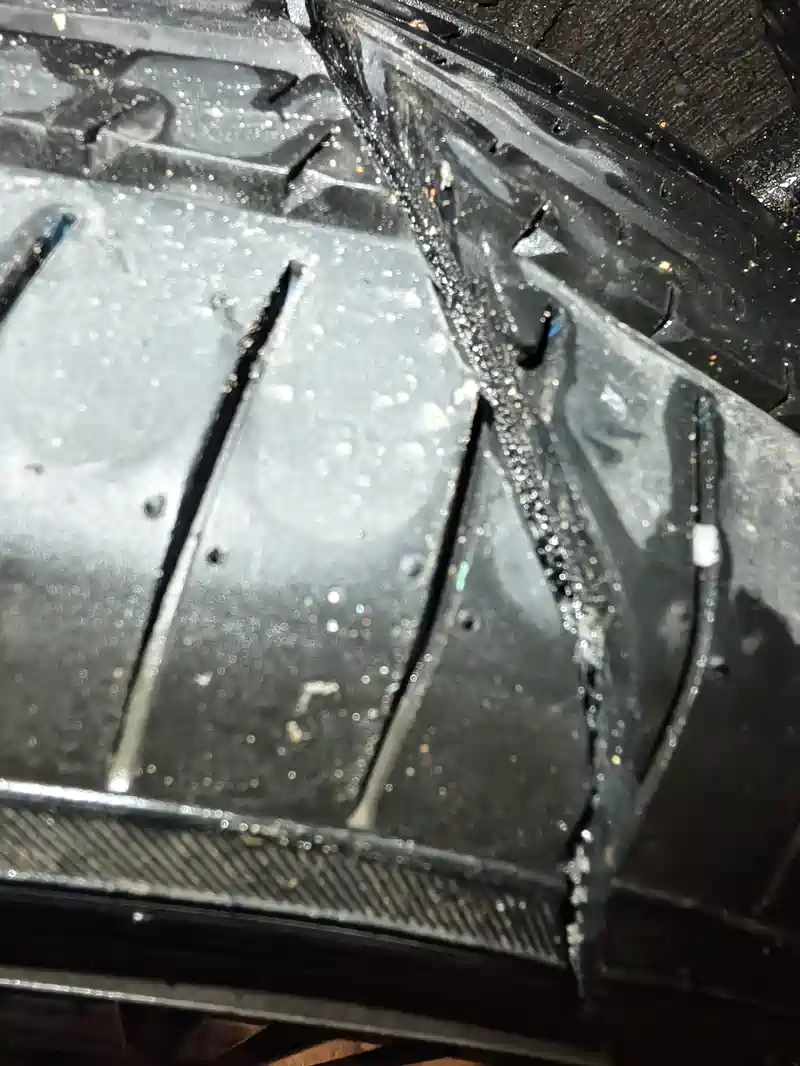

买车才半年跑了6000公里,今天刚去4S店做了检查,回来路上,完全铺装平整的路面突然就爆胎了,这也太吓人了吧,行车记录仪看的很清楚没有压到东西,厂家会承认是轮胎质量问题吗,作为一个萌新,真的有被吓到,还是第一次碰到爆胎

这种估计厂家会不认,看轮胎这个炸口这么整齐,像是被什么划到了,可以先跟4s店沟通一下,看能不能理赔一点

从图片上看应该是之前被什么锋利的东西刮到了,要不然裂口不会是这样,以后开车前多检查一下。

还是有暗伤,不排除你之前轮胎被扎或者被划的没伤透,这次直接爆了

轮胎已超过了保质期,4S可能不会赔偿,不过可以去尝试一下,这个口子有点像桥面伸缩缝上的铁片割了后留下隐患而引起的爆胎,对了,你胎压有点低了,高速行驶不太安全,建议你买个靠谱的胎压监测器,在轮胎冷态下检查一下胎压,标准胎压在前门框上(或车辆使用说明书)有标注,严格按此标准充气……

这个时候 薄胎的优势就出来了。虽然爆胎了 好在和地面高低差不太多 只要速度不是特别快 方向还能控制。而且你是后轮爆胎,安全上没什么问题。     我以前开的车是厚胎,而且是前轮爆胎  方向盘突然一下子往爆胎方向猛偏,还好反应快 死死的抓着方向盘 稳住车子  慢慢的踩刹车 停下来。开车以来最危险的一次突发事故。   所以大轮薄胎  我不排斥,只是BZ5的大轮配这样的薄胎比例 太过分了一点。
