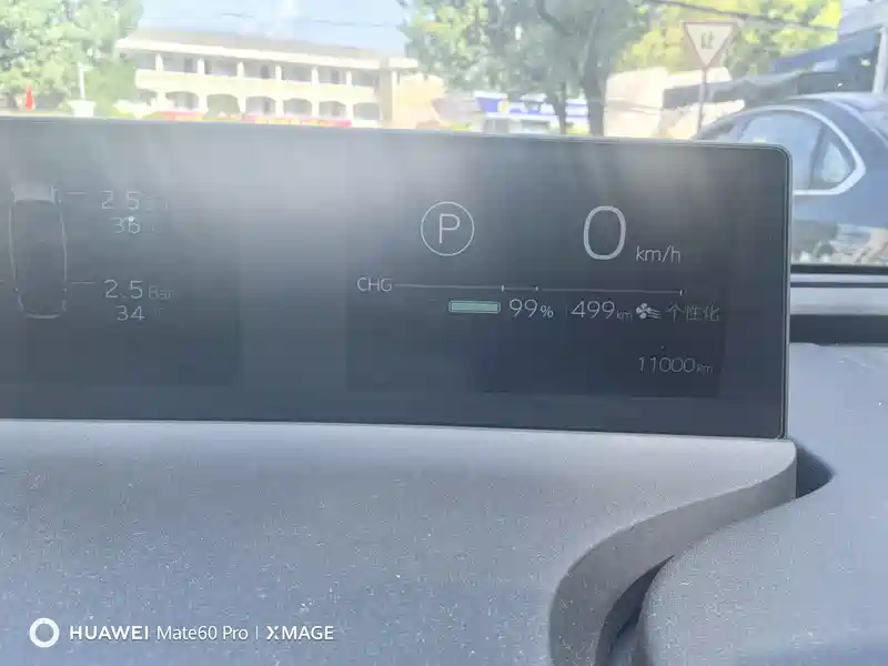

1 这个车子在家充电感觉最后的百分之五充的特别快。
2 满电的状态开始的100到99的电特别虚。正常1%的电能跑4到5公里,它只能跑2到3公里。
3 还有现在动态续航显示 开空调和不开空调居然是一样的。
不知道车友们有没有同样的感受。车子已经跑了11000公里了。

前两条我也有同样的感觉,有时候充到95、96之后没过一会就满了。这可能就是磷酸铁锂所谓的一致性问题,首尾有那么几格电算不太准。也说不上好坏吧,尽量充满,也尽量别开到太低电量。
至于那个动态续航,我估计这个车机就是简单的根据近50公里平均电耗来的,所以不能直接看出空调的影响。只能指望后期OTA算法更精准一点了
