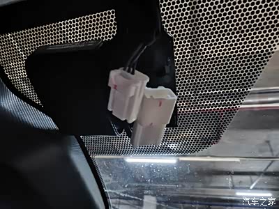

安装了一个ETC,进入高速入口时,会提示错误,怎么解决?
秀水年华
0浏览 · 2025-07-28 15:15· 发布于湖南
安装了一个ETC,进入高速入口时,会提示错误,怎么解决,好像车自带一个ETC,但是我没有激活车辆自带的,是不是跟自带的有信号冲突?
Kweib滨 关禁闭 已屏蔽
把自带的电源线拔了就可以用了,不拔的话会有冲突
2025-07-28 16:09 来自广东 回复
夏天的棉毛裤 关禁闭 已屏蔽
自带ETC是车规级,信号强度,稳定性都高于后装的,对后装的有信号干扰!解决方法就是把内后视镜上面那个盖板打开,把内置的ETC插头拔掉
2025-07-30 11:22 回复
H屁牛爷 关禁闭 已屏蔽
插头拔下来就行了。
2025-08-21 16:06 来自辽宁 回复
