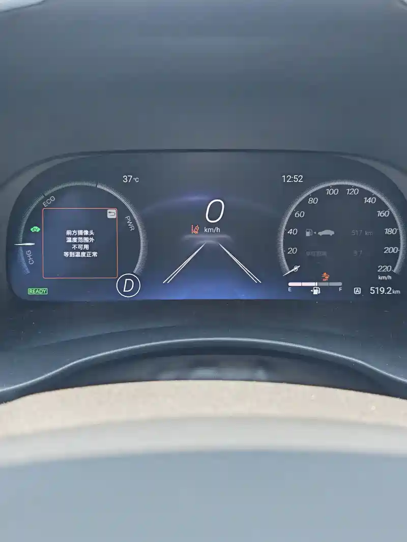

问 天气太热了,大家有这样的吗? 删除 推荐精华 置顶 取消置顶 关闭回复 打开回复 推荐编辑 楼主禁言 移动帖子 重置头像 操作记录 halu1026 0浏览 · 2026-07-24 12:54· 发布于上海 一到夏天就出现这种情况,大家有发生过吗? 举报 打开汽车之家 阅读体验更好 相关问题 更多 问汉兰达的车机 0回答 问汉兰达门排水孔 0回答 问四代汉兰达车机到期 0回答 问混动停车开空调 0回答 问汉兰达油门没反应 0回答 问汉兰达刹车 0回答 全部回复 只看楼主 小青蛙一只 关禁闭 已屏蔽 长城C30 1、也有其他车主反馈这个问题,建议你开空调选择吹挡风玻璃,一般10分钟左右,温度低一些了,就没事了。2、这个属于摄像头模块散热不良,如果不放心,你就去4店检测下,有问题的话,可以争取索赔! 07-24 13:00 来自河北 回复 沙发 屏蔽此人 举报 删除 取消删除 禁言 重置头像 共有条对话 > ts我是路人甲 关禁闭 已屏蔽 森林人 挡风玻璃内后视镜位置的单目识别摄像头(TSS感知摄像头)高温触发了硬件热保护。夏天暴晒+前挡风被太阳持续烘烤,摄像头内部芯片温度超出工作区间,系统主动关闭自适应巡航、车道保持等所有智驾功能,只能等温度降下来才自动恢复。 07-24 13:01 来自河北 回复 板凳 屏蔽此人 举报 删除 取消删除 禁言 重置头像 共有条对话 > 生丝竹6198 关禁闭 已屏蔽 这个是摄像头高温触发热保护,一般情况下,你把空调吹向这个挡风玻璃,那样应该会好一些,不过我觉得,这个摄像头的工作温度确实是有点低了 07-24 13:26 来自贵州 回复 地板 屏蔽此人 举报 删除 取消删除 禁言 重置头像 共有条对话 > 偷渡南方的企鹅 关禁闭 已屏蔽 奥迪A7L 夏天暴晒导致前挡风单目摄像头过热触发保护,TSS系统临时停用。优先使用遮阳挡、前挡吹风降温;尽量别贴金属前挡膜。频繁出现可到店升级程序优化,一般不用更换摄像头。 07-24 15:26 来自吉林 回复 屏蔽此人 举报 删除 取消删除 禁言 重置头像 共有条对话 > 有干劲的狙击手 关禁闭 已屏蔽 缤智 内容正在审核··· 查看回帖内容查看操作记录 07-24 15:32 来自湖南 屏蔽此人 删除 取消删除 禁言 重置头像 共有条对话 > 老衲一头秀发5966 关禁闭 已屏蔽 名图 这个应该是前挡风玻璃内的单目识别摄像头工作温度过高,导致触发了硬件过热保护。正常来说很少有散热问题导致出发高温保护,建议楼主去4s检查一下摄像头的工作区域是否存在散热问题。 07-25 05:48 回复 屏蔽此人 举报 删除 取消删除 禁言 重置头像 共有条对话 > 金之轩 关禁闭 已屏蔽 汉兰达 温度过高热保护,夏季停车后放个遮阳挡,上车空调吹风挡。 07-25 08:13 来自吉林 回复 屏蔽此人 举报 删除 取消删除 禁言 重置头像 共有条对话 > 修配厂丁工 关禁闭 已屏蔽 迈腾 你这天气也太热了吧,一般摄像头耐高温都是八十度左右,你那温度有这么高呀,和手机高温了报警一样, 07-27 15:22 来自吉林 回复 屏蔽此人 举报 删除 取消删除 禁言 重置头像 共有条对话 > 还想在主楼增加内容?点击续写主楼内容 登录 参与更多互动 发表回复 打开App,查看更多评论 首 页 上一页 下一页 末 页 跳 转 取 消 还想在主楼增加内容?点击续写主楼内容 登录 参与更多互动 系统故障 发表回复 图片最多上传9张 微信好友 微信朋友圈 新浪微博 QQ好友 QQ空间 取消 相关推荐 加载中
