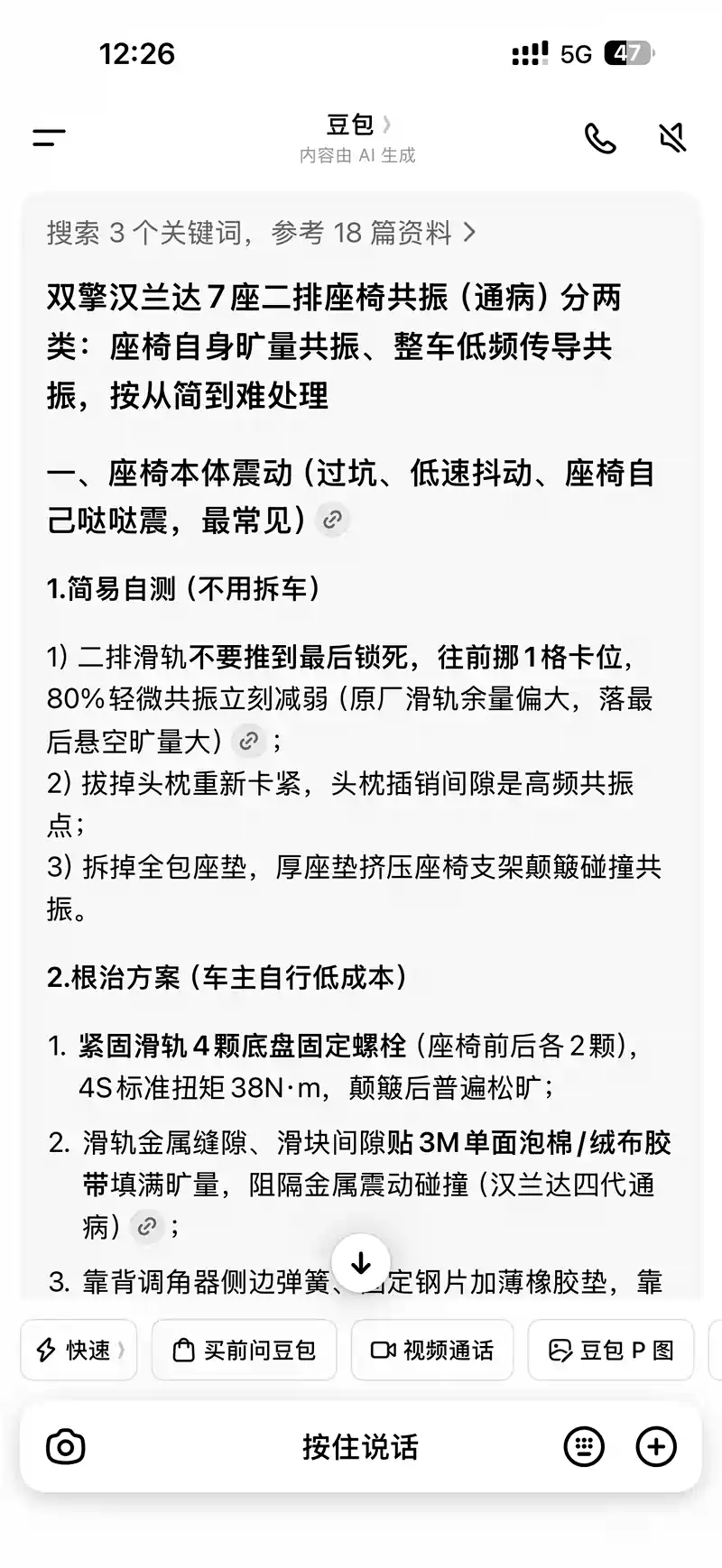

求帮助,25年汉兰达,中排座椅共振
不要蜡笔的小新
0浏览 · 2026-06-04 12:44· 发布于甘肃
每次走坑洼路段或者减速带之类的,中排座椅都会有共振的情况,如果中排坐人的话,就不会有共振的发生,大家有没有遇到过类似情况?都是如何解决的?
