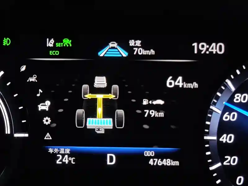

混动汉兰达 一挂倒挡发动机就启动 前进又可以电动 正常吗?

经常会满电 经常还会EV模式不可用

R挡就启机、D挡能纯电是汉兰达双擎常见电控逻辑,倒挡负荷偏大,系统常会主动启机补力,多数车主都遇过,不算故障 。
满电仍提示EV不可用,多是电池温高/低温触发温控保护,锁止纯电;常开暖风、高温暴晒更易发。
排除温度问题仍频繁失效,去4S读BMS数据、升级混动程序即可 。

亏电、低温、开暖风时挂挡发动机启动+起步电机协同介入全系常态,属于THS正常逻辑 。别担心

优先检查电池过滤网,是不是太脏了,及时更换.还有天热要开空调,这样更省油同时电池更耐用.

如果只是电量三格时偶尔这样,正常。加上其他现象,肯定不正常。
有不少车友这样,我很想帮忙但帮不上,就跟24款亏电似的,我车没有这些问题,没法测试。

如果动力电池不是满电的情况下,挂倒档,发动机介入是很正常的。因为挂倒档的时候车辆负荷大,电池不满电的情况下,发动机一定会介入。但是我看楼主的电池是满格,此时发动机还会介入,建议楼主检查一下电池散热滤芯,如果滤芯太脏,导致电池散热受影响,也会有这种情况。
