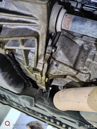

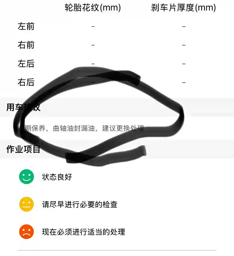

7W公里做保养,4S说曲轴油封漏油,修理费上五位数,请教各位咋处理啊?

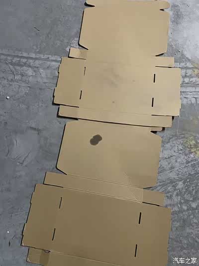

如果只是表面渗油、不滴油、机油液位不下降,可以继续开,定期检查机油液位,不用急着修;只有机油消耗快、地面滴油,才必须维修。

不严重的话就先不处理了吧,这个主要是要抬变速箱下来的,贵在工时费了,材料到没有多少钱。看自己的预算吧,想处理就处理吧,不严重就等等看,多观察。

建议随访,看图不算严重!质保内可以一试。

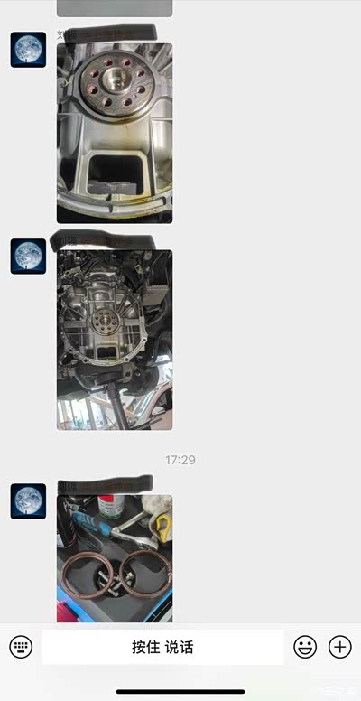

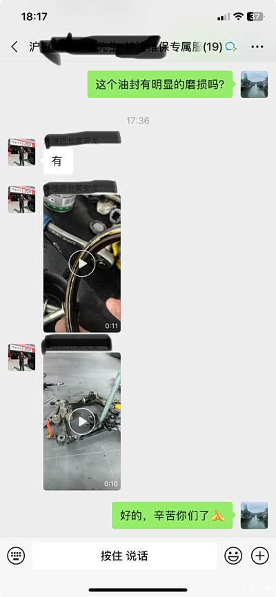

犹豫再三,今天还是去修理了,并不贵。

    修理厂换的就收了一千多
