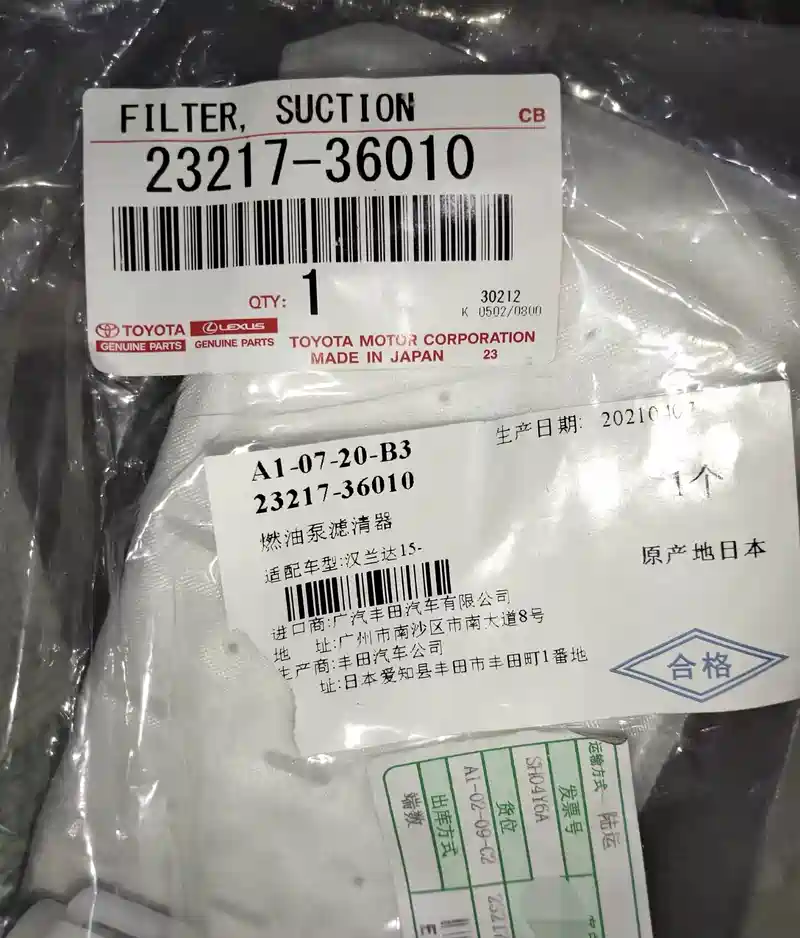

问 关于18款汉兰达2.0T 国六车型燃油滤芯更换 删除 推荐精华 置顶 取消置顶 关闭回复 打开回复 推荐编辑 楼主禁言 移动帖子 重置头像 操作记录 善若溪水 0浏览 · 2026-03-16 19:32· 发布于浙江 换过的大佬帮忙看下是否同时有白色和黄色的滤芯,之前看到有人说只换了黄色,没有看到白色……难道国六和非国六燃油滤芯还不一样? 举报 打开汽车之家 阅读体验更好 相关问题 更多 问现金优惠5万如何? 0回答 问? 0回答 问2026款丰田汉兰达 0回答 问启动电池亏电问题 0回答 问冰雹砸的坑 0回答 问车辆没电问题 0回答 全部回复 只看楼主 18款大汉 关禁闭 已屏蔽 国五车买的是白色。你在哪买的啊? 03-17 00:18 来自湖北 回复 沙发 屏蔽此人 举报 删除 取消删除 禁言 重置头像 共有条对话 > 老衲一头秀发5966 关禁闭 已屏蔽 名图 国六和非国六的燃油滤芯是不一样的。非国六的燃油滤芯是白色的,国六的燃油滤芯是黄色的。 03-17 07:06 来自江西 回复 板凳 屏蔽此人 举报 删除 取消删除 禁言 重置头像 共有条对话 > 彩虹天堂呀 关禁闭 已屏蔽 宝来 国六双擎:只有黄色主滤,无白色滤芯;国五老款才有白色+黄色双滤 03-17 14:02 来自吉林 回复 地板 屏蔽此人 举报 删除 取消删除 禁言 重置头像 共有条对话 > 潼潼数 关禁闭 已屏蔽 汉兰达 我的是19年国六B的汉兰达。。换过汽油滤芯。。但是国六B的汽油滤芯是一个白色塑料的小桶似的里边有银色杆子,可以上下拉。。把旧的拿出来的时候。。从外边看不出来滤芯有多脏的。。 03-17 15:08 来自北京 回复 屏蔽此人 举报 删除 取消删除 禁言 重置头像 共有条对话 > 努力坚持的成长 关禁闭 已屏蔽 我10万公里了,没换过,也是18款19年国6B 03-17 16:28 来自浙江 回复 屏蔽此人 举报 删除 取消删除 禁言 重置头像 共有条对话 > skylin888 关禁闭 已屏蔽 思域 我车是国六2.0t的,这是当时4s店发给我的零件号 03-17 16:49 来自浙江 回复 屏蔽此人 举报 删除 取消删除 禁言 重置头像 共有条对话 > 汉兰达15款四导版 关禁闭 已屏蔽 汉兰达 为什么我的老汉16万多公里了,朋友的汽修店就不要我换汽油滤芯,说内置滤芯不需要换。 03-18 09:04 来自浙江 回复 屏蔽此人 举报 删除 取消删除 禁言 重置头像 共有条对话 > 锅锅来咯 关禁闭 已屏蔽 我的18款2.0T 国六的换的是黄色的滤芯不知道油泵里面是不是还有滤芯 03-24 10:09 来自四川 回复 屏蔽此人 举报 删除 取消删除 禁言 重置头像 共有条对话 > 还想在主楼增加内容?点击续写主楼内容 登录 参与更多互动 发表回复 打开App,查看更多评论 首 页 上一页 下一页 末 页 跳 转 取 消 还想在主楼增加内容?点击续写主楼内容 登录 参与更多互动 系统故障 发表回复 图片最多上传9张 微信好友 微信朋友圈 新浪微博 QQ好友 QQ空间 取消 相关推荐 加载中
