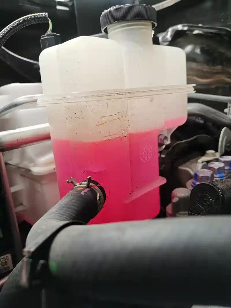

24年买的新车跑了1.7万公里,期间4S做了两次保养了,想着是新车又是专业保养也没仔细检查,直到今天才发现防冻液已经低于下线了。不知道这是通病还是水壶漏了,回到老家了补同类型的防冻液很不方便,打电话给4S说没低于水管可以放心跑,车友们给出个主意哦

4S不方便去的,找个靠谱的线上销售商买1升补充,3天也到货了,补充到中线附近,不低于最下限,也别高于最上限

新车的防冻液减少,是个很平常的事,因为新车的发动机冷却系统管路中会留下一些防冻液。可以买一桶粉红色的、-33度的防冻液,自己添加一些。添加到高出上限没有问题。

热车后会上升一点的,不用担心,只要不低于水管平面,放心的跑,

没漏液痕迹就是正常消耗,不是通病也不是必漏

这很正常,不是漏了,我的25年新车,首保看快到下线了,店里给添到位了,到现在再没少过。是出厂时候里面空气没排好,开一段排好空气就好了。防冻液液面热车冷车和冬夏也有少许变化。到4S店添点或者自己丰云行上买一小瓶添满就好了。平时养成观察检查各种油液和车子底盘状况的习惯。洗车 擦车 保养时操心看下。

天冷的原因,随着气温回升就正常了

就是会少,每次保养都让4s加点

21款,提车没注意,保养时候告之需要加注,50元,之后基本没少过,就是出厂就不够,没事。

不用管,正常滴,实在强迫症就去屈臣氏买一瓶蒸馏水加一点就好
