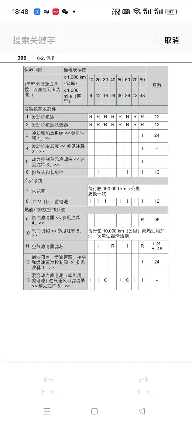

问 空气滤芯按说明书4年4万公里再换靠谱吗? 删除 推荐精华 置顶 取消置顶 关闭回复 打开回复 推荐编辑 楼主禁言 移动帖子 重置头像 操作记录 深圳车友0465690 0浏览 · 2026-01-28 18:49· 发布于广东 说明书的空滤显示48个月或者4万公里换一次,但是很多人似乎都是一年或者1万公里一换,因为厂家的说明书指南不靠谱吗? 举报 打开汽车之家 阅读体验更好 相关问题 更多 问大家的汉兰达都漏了吗 0回答 问三个实用问题 0回答 问汉兰达发动机 0回答 问关于中控屏幕太大了 0回答 问玻璃异响问题 0回答 问内饰异响松动 0回答 全部回复 只看楼主 小苒relax 关禁闭 已屏蔽 汉兰达 我要申诉 本楼已被删除 查看回帖内容查看操作记录 01-28 18:55 来自湖南 沙发 屏蔽此人 删除 取消删除 禁言 重置头像 共有条对话 > 老衲一头秀发5966 关禁闭 已屏蔽 名图 厂家的说明书指南还是很靠谱的。但是空气滤芯勤换的话,对车没有坏处。我每次1万公里保养的时候,也会把空气滤芯和空调滤芯一并换掉。空气滤芯换的勤,对汽车的发动机进气系统很友好。空调滤芯换的勤,对车内的司乘人员有好处。 01-28 19:18 来自江西 回复 板凳 屏蔽此人 举报 删除 取消删除 禁言 重置头像 共有条对话 > 偉志 关禁闭 已屏蔽 艾瑞泽8 空气滤芯还是一年一换靠谱一点,时间太长脏东西容易进入发动机 01-28 22:16 来自河北 回复 地板 屏蔽此人 举报 删除 取消删除 禁言 重置头像 共有条对话 > 彩虹天堂呀 关禁闭 已屏蔽 宝来 厂家的4万以及48个月周期,是基于城市干净路况、少灰尘/少拥堵、非沿海/非北方多沙尘地区的理想环境设定的,空滤仅承担基础过滤,损耗速度慢。而咱们日常用车,大概率遇到沙尘、雾霾、工地路段、空调外循环常开、长期低速拥堵等情况,空滤会快速堆积灰尘,过滤效率下降,这也是车友们缩短更换周期的关键原因。 01-29 10:15 来自吉林 回复 屏蔽此人 举报 删除 取消删除 禁言 重置头像 共有条对话 > 热心车友凯哥 关禁闭 已屏蔽 汉兰达 根据当地气候环境,空气污染情况,自己换就行了,买个马勒、博士、曼牌的没多少钱,一万公里一换就是了 01-29 10:19 来自山东 回复 屏蔽此人 举报 删除 取消删除 禁言 重置头像 共有条对话 > christilon 关禁闭 已屏蔽 汉兰达 可以按保养手册。上次2W公里换空滤,还挺干净的,吹吹还能用。 01-29 10:36 来自山东 回复 屏蔽此人 举报 删除 取消删除 禁言 重置头像 共有条对话 > Hf9o3 关禁闭 已屏蔽 汉兰达 空气滤芯可以用气枪吹扫 空调滤芯薄 只能更换 01-30 08:32 来自北京 回复 屏蔽此人 举报 删除 取消删除 禁言 重置头像 共有条对话 > 阿土1239 关禁闭 已屏蔽 汉兰达 空气滤芯和空调滤芯都可以自己拆出来瞄一瞄的呢,看自己的用车环境的,10000公里保养的时候看一看,脏了就换,不脏就下次换。自己动手换也蛮简单的。 01-30 15:38 来自广西 回复 屏蔽此人 举报 删除 取消删除 禁言 重置头像 共有条对话 > 还想在主楼增加内容?点击续写主楼内容 登录 参与更多互动 发表回复 打开App,查看更多评论 首 页 上一页 下一页 末 页 跳 转 取 消 还想在主楼增加内容?点击续写主楼内容 登录 参与更多互动 系统故障 发表回复 图片最多上传9张 微信好友 微信朋友圈 新浪微博 QQ好友 QQ空间 取消 相关推荐 加载中
