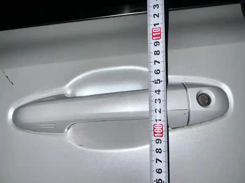

论坛的各位2018款车主大哥,我说说个人的主观感受哈:
车开了6年,7万公里。以前上车的时候要往上跨一下,最近感觉车身变低了,不需要往上跨了。
今天去量了一下前门的车门拉手的离地高度,左右都是102厘米,如图所示。
不知道各位大哥的也是这样么?
如果有热心的大哥方便的话,帮忙量一下,看看我的是否正常,谢谢啦!

减震器漏油塌了吧!
12-14 15:20 来自上海 回复

2018款汉兰达车身变低可能因减震器漏油失效、弹簧老化断裂、轮胎气压不足,或长期重载导致悬挂系统过度压缩,此外底盘部件变形或改装降低件也可能引发,建议先检查轮胎气压并观察减震器是否漏油,若问题持续需到店检修悬挂系统。
